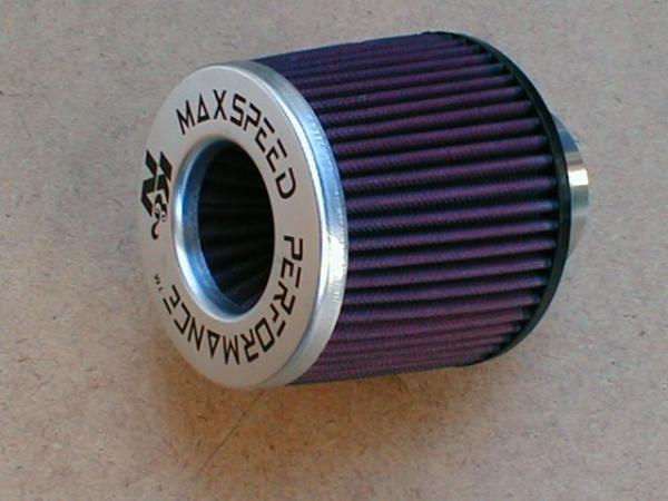

Zdravim...chci si pořídit sportovní vzduchový filtr ,ale našel jsem na netu i závodní!! Myslíte že by motor vydržel....!? Jestli to nesaje moc bordelu!!? Hm?

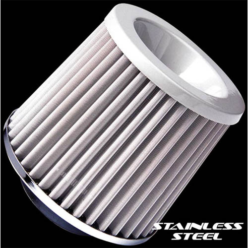

o 10.12.2007, 21:50 | numi
nebo (nerez sítovina)

o 10.12.2007, 21:57 | Tuner#2
Tak sportovní přidá 5HP a závodní 10HP :o)) sorry ale musel jsem. Oba dva na mě moc důvěryhodně nepůsobí. Osobně mám KNko a jednou za rok mu dám údržbu vypráním a impregnací a jsem spokojenej. Zda to ale přidá nějakého koně záleží jak na motoru, tak na celém sacím traktu jak je řešený.

o 10.12.2007, 22:42 | numi
no měla by tam být větší propustnost vzduchu když je to z nerezovích vláken

o 10.12.2007, 22:55 | JR
pro normalni pouziti se nedoporucuje, protoze to uz skoro ani nefiltruje .....

měl jsme možnost si osahat molitaňáky od ITG -jak klasickej kuže, tak ovál na 2xwebery ..filtrujou víc než dostatečně..
na KN a green nemůžu říct taky nic špatnýho -i když po sundání sání je na stěnách trubek vidět hodně malá vrstva prachu..ale to tomu motoru zas tak nevadí, když nejezdí denně...jinak pokud je možnost tak doporučuju přes bavlněnej filtr, nebo tenhle z nerezový síťoviny dát molitanovej převlek - pokud možno přímo na ten filtr (od KN a itg jsou vidět čatso na autokrosech..)

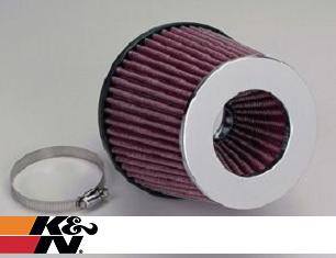

o 18.12.2007, 21:14 | Ondry 2.0 20v
ale KNka nedělaj podobný jako je ten stříbrnej tady.vyděl jsem jenom s uzavřenym hořejškem a to se mi nelíbí.

Ondry 2.0 20v tak to jsi viděl naprostý prd ....

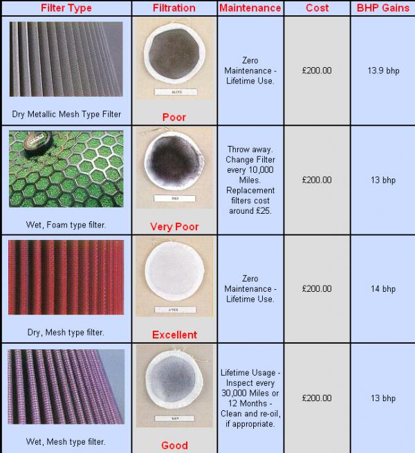

o 19.12.2007, 04:27 | MarauderZ28 | Upraveno: 2007-12-19 04:28:58
jinak tady si proklikejte jak kterej filtr je dobrej - hustý sračky propouští Blitz - ten je právě drátěnej a oslavovaný HKS - to je zas z molitanu ... prostě bavlna je bavlna ...
