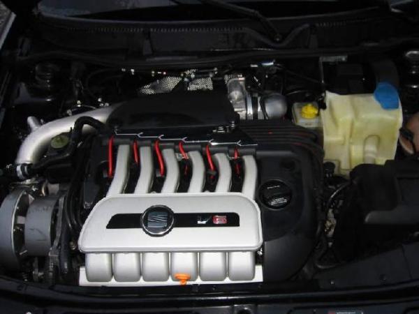

bohuzel zatim nevim presne oznaceni o jaky kompresor se jedna, ale chtel bych zkontrolovat popr nejaky ten servis na nem udelat, kde rady ohledne tehle zalezitosti najdu, nevim jestli ma vlastni napln olej, co dal zkontrolovat popr vymeni a kde sezenu nahradni dily pro tuhle vecicku bohuzel zatim vic nez foto tohle nemam diky za kazdou radu
jinak auto bylo do 60tis zkontrolovano ted ma auto 130tis a zadna kontrola tam neni v servisce napsana doporucena kontrola je kazdych 30tis km, rec je o kompresoru a znackovej servis auto ma servisku vyplnenou do posledniho km ale otazka jestli s kompresorem neco nekdo delal nebo ne proto raci zkontroluji nez aby lehnul

Cervin by vedel vice,ma s kompresorem co docineni,myslim ze temto vecem rozumi...

z te fotky nic nepoznam, vypada to na nejaky centrifugalni typ, ale proste jukni, jestli k nemu vedou trubky s olejem (na 90% ne), bude mit vlastni olej napln, menit by se mela podle zatizeni (jako v cemkoliv jinem), zajimaji me spis Eatony, tak nechci kecat bludy jestli je to u tehle stejne

jj tohle vypadá jak můj powerdyne apod typy co se hodně v USA cpou na auta, některý nemaj nic než kuličkový ložiska některý maj dotažený mazání z vany ... mění se na nich jen řemen + ložiska ...
