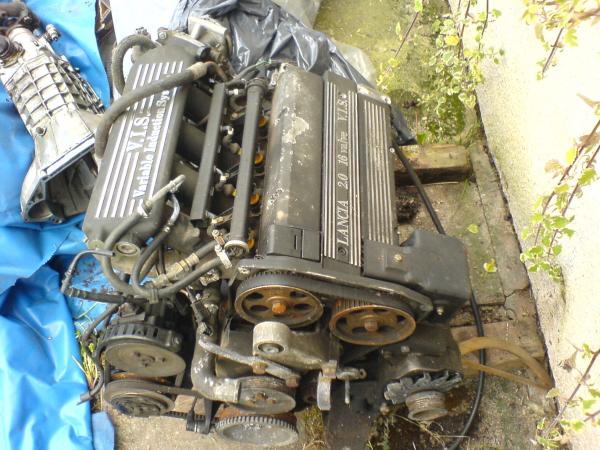

konkretne je to tenhle
auto bylo r.v. 93
foto k příspěvku  od vaz2101

o 03.12.2007, 11:59 | Honza2.016v | Upraveno: 2007-12-03 12:06:08
hm tak máš přesně ten motor z Themy 3 generace se 112kw...
řeknu ti - schoď kompresor klimy, a čerpadlo serva - to je to nalevo , sání budeš potřebovat jiný takový jako je na týhle fotce :
[ Link ] (tohle sání co tam máš od tebe klidně odkoupim, je to přesně to co scháním),
a ještě nejlíp převařit přírubu klapky na druhou stranu, jinak se ti nevejde k příčce pod oknem to že odstraníš tohle sání a dáš klasiku, tak už ti stačí jakákoliv elektronika z tipa 8v/16v o objemu 1.8 a 2l
co potřebuješ:
benzínovou pumpu do nádrže - nejlíp z nějakýho podobnýho motoru z itala (f tipo/bravo , coupe..lancie..)nebo externí, která dodá víc než 120l/hod při 3 barech
odpovídajicí elektroniku -pokud si jí nedostal k tomuto motoru tak dobře poslouží ta z tipa 2.0 16v/8v, ale musíš použít to sání jak jsme ti poslal nahoře... tohle sání má variabilní délku větví a elektronika z tipa by neuměla měnit délku větví..
o 03.12.2007, 17:20 | vaz2101
ty jo zajimavy info,tou elektronikou maš na mysli co?řidici jednotku?tu k tomu mam.servo a klimu uz mam dole a převařit klapku na druhou stranu uz me napadlo,jen jsem si rikal jestli by to necemu nevadilo ale prej ne.takze me ve finale vlastne chybi to čerpadlo a kabelaž ne?
pak bych vlastne potreboval sehnat jinej altik pač tenhle dostal facku
o 03.12.2007, 19:01 | Honza2.016v
jo a podle toho jak ten motor vypadá bych ho určitě rozebral a aspoň zjistil stav spodku a vaček ..pokdu bdue náznak opotřebení, tak udělat patřičný kroky...
máš u elektroniky cívky?- tenhle motor se zdá že nemá rozdělovač -což je v tvým případě dobře, jinak by pro něj platilo to samý co pro klapku -nevešel by se... a tak bdueš potřebovat 2 dvojitý cívky...
o 03.12.2007, 19:42 | vaz2101
jj GO bude a s tim rozdelovačem maš pravdu ten u tohodle motoru neni,na to jsem koukal aby toho bylo ze zadu na motoru co nejmin
takze:benz.čerpadlo,kabeláž a civky jak řikaš.jinak ty asi nemaš přistup k nejakym dilum z techto aut co?
