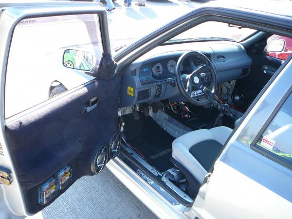

urcite pujdou, vsechno jde kdyz se chce,ja mel treba ve felde golfa 4 sedaky predek a zadek, foto nic moc ale v rychlosti

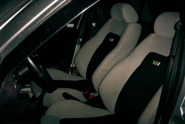

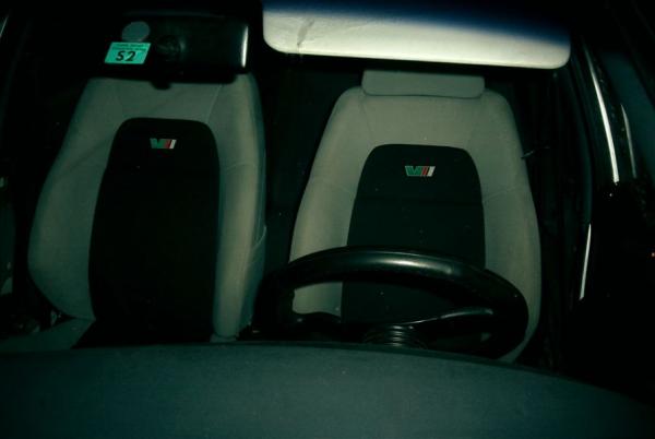

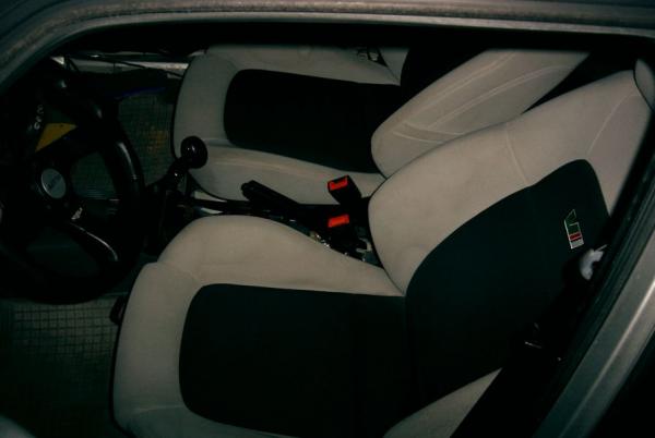

já mám ve feldě sedačky z fabie RS,no sedadla jsem použil komlpet,takže se muselo řezat flexou a vysekávat... nakonec tam šly,ale už bych do toho znovu nešel

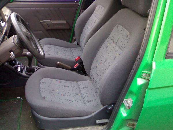

Fabi: nechapu, ja mel sedacky z fabky ve facku a vpohode..Jednu lyzinu nandas vpohode a na druhou jsem si zavitnikem udelal akorat posunuti.. Pak uz jen servat a oriznou dolni plastik a poslat sedacku niz..Hotovo :)

o 28.11.2007, 20:14 | fabi
foto k příspěvku  od fabi
o 28.11.2007, 20:16 | fabi
sou špinavý jak sviňa,ale pořád se něco dělá,tak by to zatím bylo zbytečný....fotky na pytel,udělám pak lepší,ale nějak to teď nezvládám... :-)
o 28.11.2007, 20:18 | fabi
tak aspoň pro představu :-)))

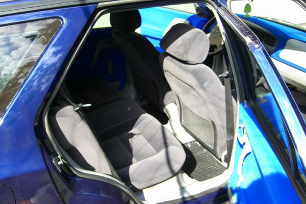

o 28.11.2007, 23:41 | T.O.M.A.S.
Ve fabii jsou vyšší pojezdy než ve fáčku. Ve fávu nejsou totiž pojezdy přímo na podlaze. Takže jsem oddělal původní a navařil na pojezdy z fáva.
