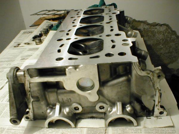

o 26.11.2007, 21:59 | deda
mám vyzkoušeno toto a funguje to velmi dobře....
foto k příspěvku  od deda
