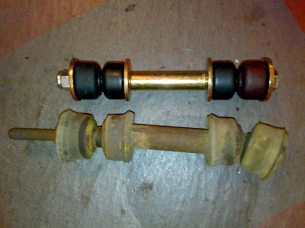

o 23.11.2007, 01:10 | MarauderZ28
já dneska kosti měnil takhle :o)
