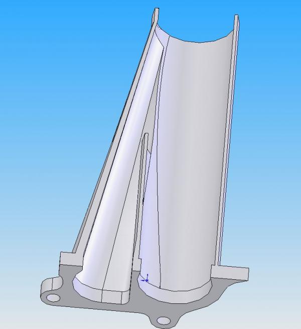

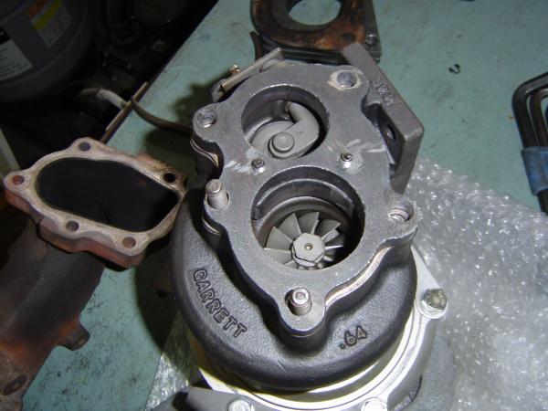

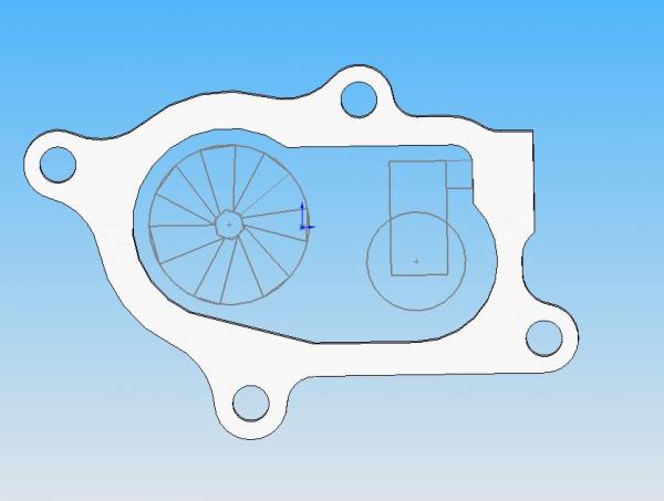

Mam takový dilema, řešim tvar potrubí a příruby od turba. Pohled na výstupní část turba je dle obrázku a jde mi o to že, jsem slyšel, že když je na turbu interní WG a udělá se na přírubě široký začátek potrubí, který pobírá jak výstup z turba, tak z WG, že se tam potom ty plyny točí při výstupu z turba v tom prostoru a není to dobrý, tak řešim zda tam udělat přepážku a vyústění z WG napojit až o cca 100mm dále.....máte někdo zkušenosti? názory?

vyůstit odděleně napojit dál do společného potrubí..
o 18.11.2007, 13:26 | Nismo.Power
jako blázen

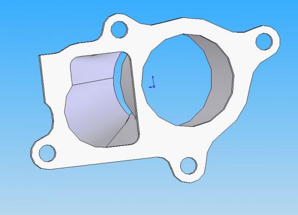

o 18.11.2007, 13:40 | FXS
takhle je to spojené, což si myslím ne to pravé ořechové

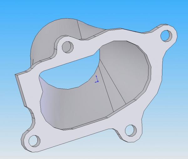

oddělené přepážkou

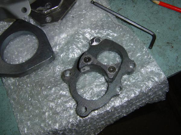

o 18.11.2007, 14:14 | blázen
vyrob toto a napoj na to dvě roury co zaústíš do jedné

o 18.11.2007, 14:15 | blázen
nekde tu přírubu mám doma udělanou
