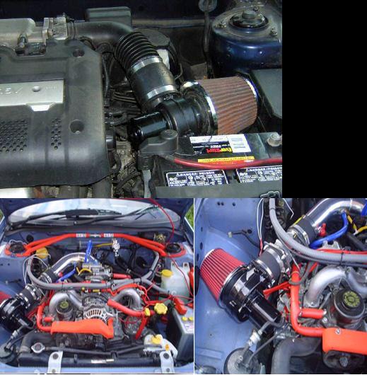

Tak co na to říkáte????
Turbo kopmpresor...na sání..
Tlačí vzduch do sání přes sportoní filtr.
nárůst výkonu!!
vyrovnává tlaky vzduchu při řazení!!
lepší výkon od nižších otáček automobilu !!!
poháněno elektromotorem!! 12 V.
foto k příspěvku  od Dave72
o 14.11.2007, 11:12 | Reprák
další pičovina, vynález ala fén aneb radiální ventilátor.. Při neutralu to bude vzduch tlacit, nad neutral to bude jen brzda pro motor pac zadnej elektronickej ventilator neutahne vic nez je saci sila motoru, jak v objemu, tak v tlaku.

o 14.11.2007, 11:15 | Rajdlos | Upraveno: 2007-11-14 11:15:51
funguje to jako super restriktor v sani :-)
