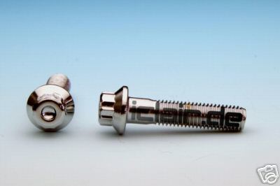

potřebuji klíč na šrouby,které jsou podél límce...ty šrouby jsou 10-i hran...kdosi tu měl 2 klíče, já bych je určo koupil nebo zaplatil za půjčení
koukal jsem na ebayi a po velmi dlouhém hledání jsem ho našel 80éček za jeden + pošta mi fakt přijde krutě hodně...
jinak kdyby ten klíč/ořech uměl někdo udělat,plánek mám!
předem díky za pomoc! :-)

jake kola to mas ??? pac BBS RS/RM ... maji stoprocentne 12hran 8mm .... orisek s vnitrnim 12hranem sem poridil i tady na vesnici za 20,-
o 29.10.2007, 13:07 | Fipo
OZ Futura, ty mají stopro 10-i hran
o 29.10.2007, 15:55 | brenky
mas foto toho sroubu?
o 29.10.2007, 16:19 | Fipo
foto k příspěvku  od Fipo
o 29.10.2007, 18:38 | Dudu_481
BBS mas standardni hlavu. Atipický klíč (vořech) potřebuješ jen na OZ.

tak to máš docela problém. Je dostupnej jen ve fabrice OZ. Další var. je koupit ho origo - tuhle var. už si zamít když si zjistil co stojí :-( Poslední var. je opravdu si ho nechat udělat. Myslím, že tě levněji nevyjde :-(
OZ si svá kola opravdu chrání a pokud chceš např. vyměnit límec tak bys to měl poslat k nim do fabriky.....

:-) jj Futury. Resil jsem to pred x-lety - bervid jako oficialni zastoupeni OZ chteli asi 2500,- za rozborku / zborku jednoho kola
radil jsem uz tenkrat vectracovi - sikovnej soustruznik ti vyrobi pozitivni kopii sroubu a polotovar pro orech a pak uz jenom nahrat ten polotovar a podle toho "kopyta" to poradnou ranou kladivem obtiskne

jo naprosto vazne - ten polotovar ma v sobe vyvrtanou diru a vykoves ty drazky.
4 kola jsem tim potom povolil i utah. porad ty orechy mam, (moje kola maji i specialni matky vzadu) ale nedam je z ruky protoze mam ty kola porad.

prcek: sorry ale to je docela prasárna. To bych radši fakt dal 80e než tohle doma "na koleni".

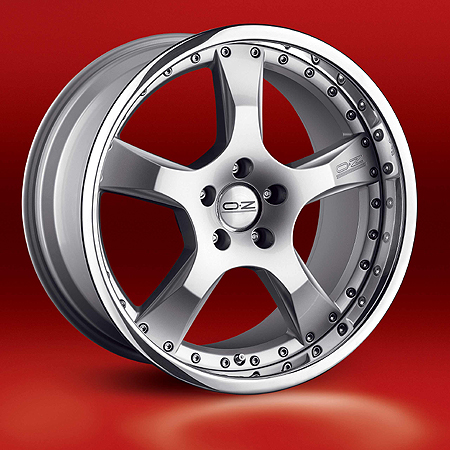

A nemáte někdo klíč na OZ s vnitřním tisícihranem?:)

taky jsem rozdělával a renovoval kola,jeden šroub lupnul a zustal uvnitř,nevím jak u tebe ale já mněl titanové šrouby a než jsame na to přišli tak jsme odjebali 2 vrtáky,nakonec jsme odfrézovali hliník a pak ho znovu nalil a udělali závit,ovšem největší problém byl sehnat ten šroub

jj na šrouby (a hlavně ty na OZtkách) s vnitřním tisícihranem bacha. Když do ve fabrice složí tak jsou to ty šrouby asi hodně našponuje a pokud se to pak povoluje ručně a ne pneumaticky tak rády praskaj. A nemluvím o tom, že po demontáži by se neměli montovat z5 ale dát nový :-(
A ten vnitřní tisícihran je opět něco spešl. Tentokrát ne počtem hran ale velikostí. Takže opět problém. OZ si svoje kola dost chrání.

takže to nejspíš odvezu do Lexani a vysolim 6ku :/
o 03.11.2007, 09:01 | Dudu_481
Nejsem si na 100% jistej jestli ti Lexa pomůže. Klíč ne šrouby s vnějším tisícihranem má. Jeslti má i vnitřní to fakt nevím.
btw: proč to chceš rozebírat? Měníš límec nebo chceš "jen" leštit?
o 05.11.2007, 15:06 | Vasekkch
Má i s vnitřním. Ty hvezdice mám láknuté v černé perleti, ale někde se to olouplo, tak bych to raději nakomaxitoval. Límce chtějí také přeleštit, ale kvuli límci se kolo rozebírat nemusí, to stačí jen sundat pneumatiku a povolit asi 6 šroubů.
o 05.11.2007, 19:27 | Dudu_481
to jsou nerez límce přišroubovaný na ty malý červíky? To je fakt super protože nerez není na náchylnej na oxidaci jako leštěnej hliník. Takže šrouby po obvodě jsou jen pro "parádu"?
o 05.11.2007, 19:49 | Vasekkch
Nene, to kolo je vlastně třídílné...šroubama po obvodu odděláš tu hvězdici od válce a ještě můžeš z válce oddělat ten límec. Dobré je, že pokud jebnu límec, tak jen sundám gumu a límec koupim za 1500.
