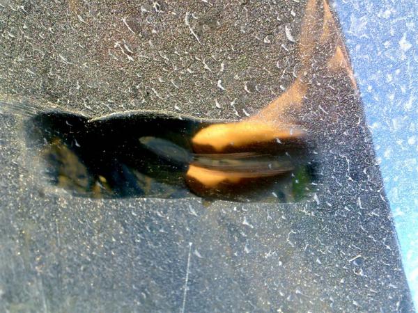

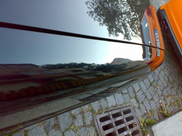

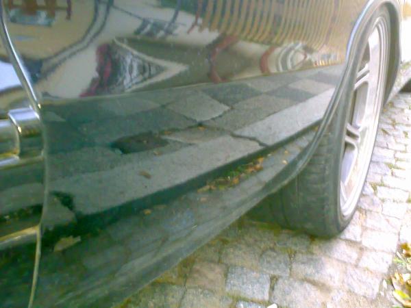

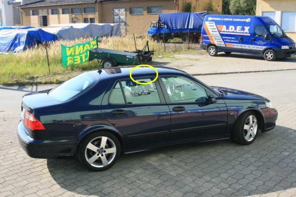

Dneska sem absolvoval návštěvu u p. Ondry Coufala v Mnichově Hradišti (resp má teď novou dílnu asi 1km za. Na Implae sem měl asi 6 důlků a záseků + samo to co mi někdo udělal před firmou. Takže ten největší zásek opravil téměř dokonale, bohužel zásek byl ostrej takže je v něm vlasová prasklinka v laku - díky který je to viditelný, ale asi tak z 10 cm pokud na to člověk vejrá, navíc už se to někdo pokoušel opravit předemnou a díky tomu to byla fakt prcačka. Ostatní důlky opravil tak, že není absolutně poznat kde co bylo. Mno a dveře ty byly zgrizlený fakt brutálně - vytaženej plech takže s tím neudělal ve smyslu opravy nic, ale připravil mi to na lakování aby na to už nemusel nikdo hrabat. Za 4 hodiny práce sem zaplatil 2000,- je to moc fajn člověk a tomu co dělá rozumí maximálně, pokud tedy máte problém vřele doporučuju. Odkaz na jeho prozatimní www najdete tam i nějaký fotky jeho práce [ Link ]
o 15.10.2007, 20:57 | MarauderZ28
o 15.10.2007, 20:58 | MarauderZ28
výsledek

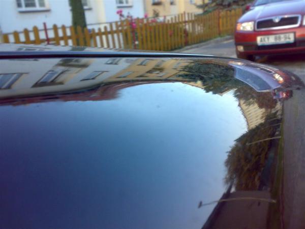

tady taky prostě super jen ty důlky byly od nějakýho kokota co zkoušel tlumiče takže vyfotit je prostě umění ale vydíte ty chyby v odlesku toho domu jak ho to deformuje mno a tady je zas výsledek

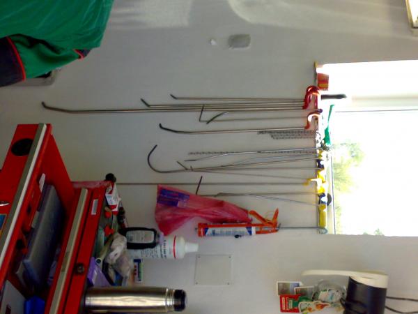

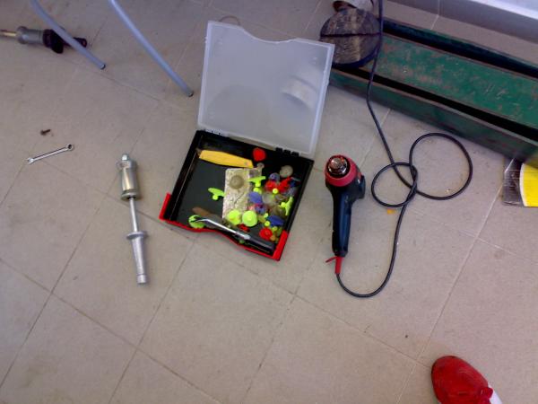

nástroje

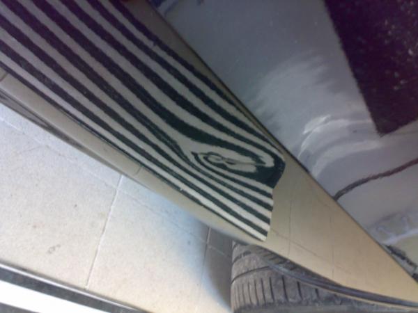

už sem si to hodil do oblíbených, neb to mám 35 km a nikdy člověk neví, kdy se mu to hodí. A vidím, že je vybaven i na focení - viz. to proužkované stínítko....
o 15.10.2007, 22:06 | MarauderZ28
tím on čekuje jak ten důlek vypadá neb nejenom, že se to pak dobře fotí, ale suprově to i vidí v odrazu na autě jak moc ještě má opravovat dle linek ...
o 15.10.2007, 22:06 | JP
To stínítko potřebuje aby viděl, jestli tam ten důlek ještě je, nebo ne:)

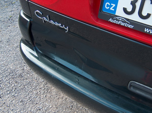

To by dovedl i toto?
foto k příspěvku  od Pluto
o 17.10.2007, 20:31 | H-Honza (M)
Pluto... jak to asi ma nekdo vedet...
ale podle toho co ma na strankach by mohl.
nahore mas kontakt, nafot to, a posli mu to na mail.
vecer Ti odpovi.
