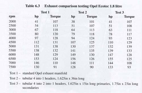

a jendo srovnání serie vs. 4-2-1 vs 4-1

o 16.10.2007, 19:14 | .mycTD
hezka tabulka
o 16.10.2007, 19:27 | .mycTD
jinak, co jsem si vsimnul, tak v serii jsou 4-2-1 vetsinou u 16V motoru. nevim teda, jestli to ma nejakou souvislost s vyssima pracovnima otackama 16V.
o 16.10.2007, 21:00 | Honza2.016v
ještě k tý tabulce - primární větve u svodu 4-2-1 jsou zbytečně krátký - maj li něco přidat tak ve většině případů jsou primární větve cca 2* delší než sekundární..tady to je pravej opak, kterej je vidět na většině 4-2-1 svodů co lze koupit...

no hlavně vytvořit svody aby fungovaly nelze pomocí kalkulačky a papíru někde za stolem ... stačí se podívat na tu tabulku od Opelu a je to jasný jak to je ...

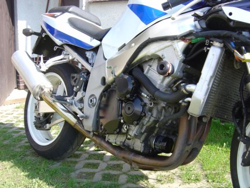

Pro zajímavost na motorce mám tuhle změnu: Původně

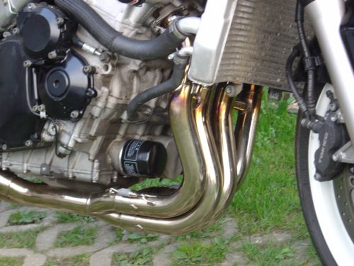

o 23.10.2007, 22:10 | T.O.M.A.S. | Upraveno: 2007-10-23 22:10:46
Teď jsou hned na začátku rozšířený do konusu o 3mm a taky jsou evidentně delší a lehčí (síla stěny 1mm)
Pro motor 600 a 750 se dělá naprosto stejný výfukový komplet!
