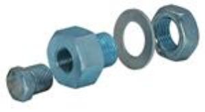

co hodne velky sroub v zelezarstvi a do nej vyvrtat otvor na mensi sroub a vyrezat zavit? to by se dalo ukuchtit doma

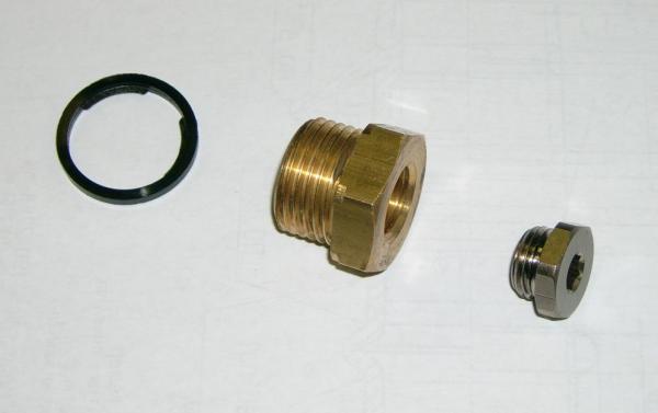

pneumatika ... 1/2"-1/4" (nebo 1/8", to je fuk) redukce, k tomu 1/2" matice a ucpavka 1/4" (podle redukce) ...
myslim ze bys to poskladal i z dilu v topenarstvi :-)

jak rikam :-) ... koupis to kdekoliv, kde prodavaji pneumatiku/hydrauliku ...
foto k příspěvku  od Lukaash
