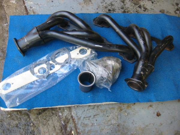

kde koupim izolacni pasku na svody?
doda nekdo?
mnozstvi potrebuju na v8 ladeny svody

o 28.09.2007, 11:19 | shark
vubec nemam predstavu kolik toho potrebuju, ma nekdo zkusenost?
o 28.09.2007, 11:26 | shark
je to na tyhle svody...

o 28.09.2007, 21:34 | daimondai
Ty fotky na odkazu od JR mi silně připomínají pásku od Saabtuningu. Kupoval jsem s grafitem a stojí za prd. Po chvíli ježdění začně praskat a párat se. To není ono. Vyhozený peníze.
o 29.09.2007, 00:42 | Tuner#2
daimondai: To je origo TermoTec a já s ním nemám problém.
Jinak ještě rallybazar a nebo lacině je měl p. Křenek (křenek motorsport). A co se týče spotřeby, tak pokud budeš mít jednopalcovou šířku, tak počítej tak odhadem dvě. Já spotřeboval jednu a 2/3.

o 30.09.2007, 21:46 | JR
no vidis, ja je mam primo od Sandtlera a mam klid :-) Rozmysli se kolik toho potrebujes a jakou dirku a dej vedet nejlip mejlem.
