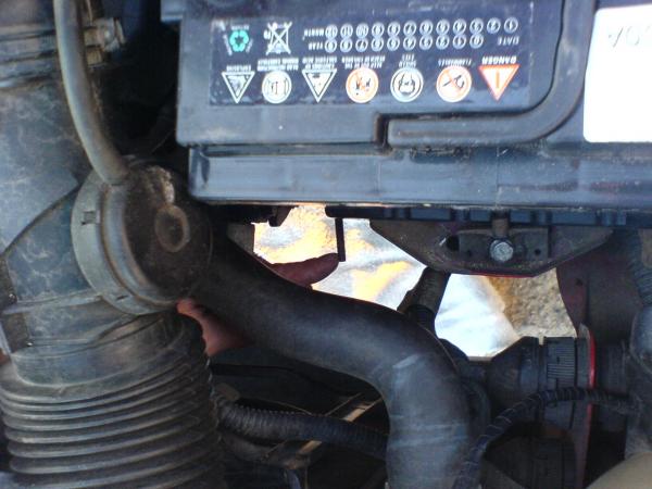

to opravdu nevím - dnes jsem dovezl a spojka zabírá na mě moc nahoře, tak jsem myslel, že jde poštělovat, pokud bude ještě kam
o 11.09.2007, 09:05 | CervinVega
mlada mela Saxo a jednou jsem dovezl P106, debilnejsi ovladani spojky jsem nezazil, on/off feeling, zabirani az zcela nahore... seridit se to dalo u prevodovky, je tam jak na kole klasicky stelovani delky bowdenu, takze se da docilit lepsi polohy, ale pocit z toho byl stejne napikacu...

o 15.09.2007, 20:09 | ivls | Upraveno: 2007-09-15 20:11:01
spojka je už v pohodě, stačilo poladit lanko
přikládám ne moc vydařené foto, kdyby mělo někomu pomoc
tak jak je prst, tam se to musí poštělovat
foto k příspěvku  od ivls
