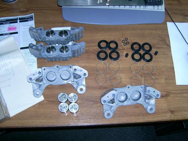

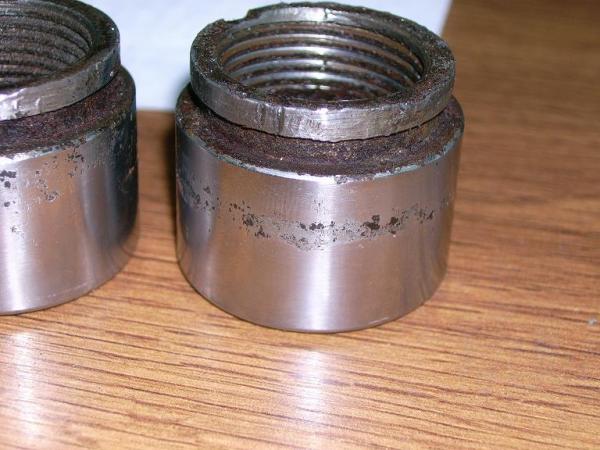

...pouze repase :-)
bohuzel nemam fotku puvodnich, ale stari 18 let a detail jednoho z 5 zaseklych pistku (z 8 kousku) mluvi za vse...

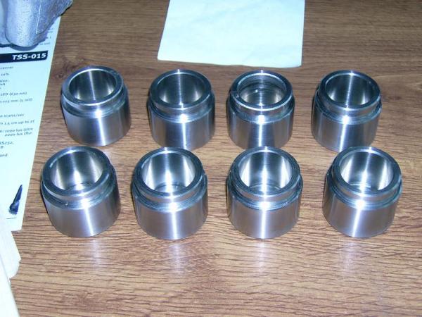

o 01.09.2007, 13:59 | Lukaash
...takze se vyrobily novy, nerezovy...

o 01.09.2007, 14:02 | Lukaash
...vylouhovaly telesa brzdicu, prisly nove tesneni + prachovky...

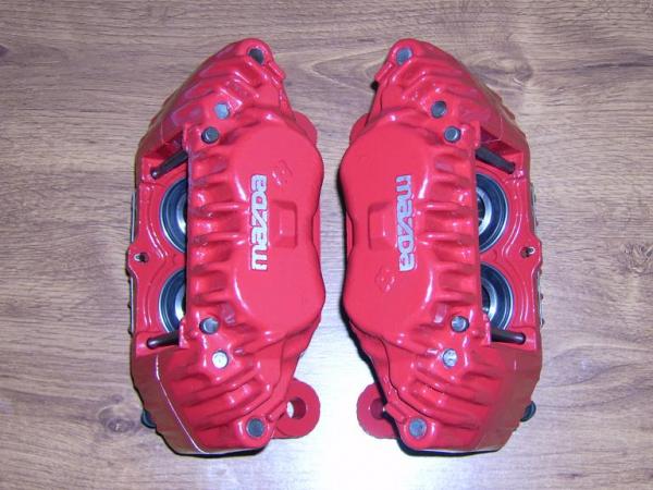

o 01.09.2007, 14:03 | Lukaash
...a protoze cerveny brzdy brzdi samozrejme nejlip :-) tak doslo i na komaxit ...

o 01.09.2007, 18:08 | martinz
pekny a moc ale snese to ten komaxit??????
o 01.09.2007, 18:22 | Lukaash
nevim, uvidime...
ale ja verim ze ano :-) ...

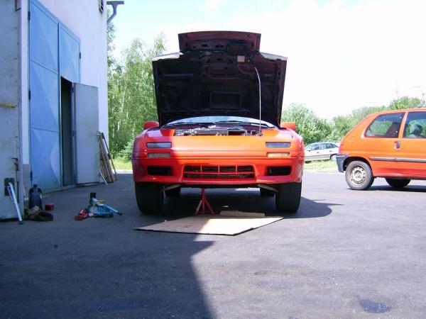

o 01.09.2007, 18:28 | JiM
hod foto celeho auti
o 01.09.2007, 18:43 | Lukaash | Upraveno: 2007-09-01 18:54:51
JiM : lowrider...

o 01.09.2007, 20:53 | dh
taky sem zvedav jak to ten komaxit vydrzi, ja jsem mel komaxitem delany kola a na okruhu se mi zacal od tepla z brzdicu roztejkat :D
o 01.09.2007, 22:53 | Lukaash
myslim ze brzdic se svou teplotou asi nedostane nad 250°C, to by snad melo vydrzet...kdyz ne, tak to nebude zadna velka tragedie...

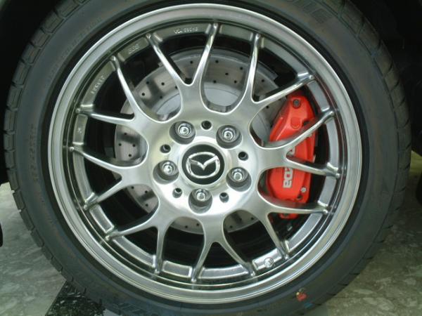

o 02.09.2007, 15:32 | Lukaash | Upraveno: 2007-09-02 15:38:59
Jinak, design je dle FD Spirit R ... a k cervenymu laku se to hodi taky :-)

o 03.09.2007, 11:37 | SpasitelKlokanu | Upraveno: 2007-09-03 11:38:38
Co stoji si nechat udelat takovy pistek? A vydrzi to? Ty origo jsou pochromovane, nebo ne???

o 04.09.2007, 08:53 | Lukaash | Upraveno: 2007-09-04 08:57:09
origo jsou z blata s povrchem tvrde chromovanym a brousenym nakulato...nerezove se ale delaji celkem bezne, povrch mam OK a pevnost materialu je vyssi...nevidim v tom problem

o 04.09.2007, 10:01 | SpasitelKlokanu
Ta cena by Me zajimala na kolik to vyslo. Jak je to delane? Brousene nebo lestene aby to melo pozadovany povrch?
o 05.09.2007, 23:09 | Machča
jj ja sem taky pistky z brzd u magdy vytloukal kladivem s tim ze jsi to mel jeste celkem v pohode ja je mel nafoukly od rezi a zasekly ja jsem teda jen koupil new nenechaval jsem je delat extra

o 05.09.2007, 23:10 | Machča
a rekl bych ze je to soustruzene antikoro
