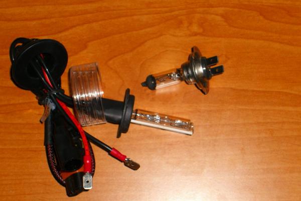

ohnisko bych rekl ze je sprane na te patici h7 hid tak si dej na tu druhou stranu zarovku h7 a uvidis co kresli ta h7, jinak bude to sviti jinak pokud v te lampe bude nejake stineni
foto k příspěvku  od xenonman

jinka ti to sviti jak ma mas to tam i ohranicene a svetlo se meni nebo muze bejt pokazde jine pac zalezi na tvaru paraboly

o 01.09.2007, 10:36 | xenonman | Upraveno: 2007-09-01 10:41:36
tak dej foto jak sviti klasicka h7 ? kdyz uz si to delal proti te stene, jinak doufam ze na ty vybojky moc nesahas :-) pac jim to zas tak moc nevyhovuje, kdyz se ji dotknes doporucuji tech benzinem ocistit podle me to sviti proste dobre ....jinak nejlepe by bylo pouzit h7r tzn vybojka ze stinenim neco jako vybojka d2r jenze bohuzel furt je nemuzu dokopat aby mi je zacali delat :-)

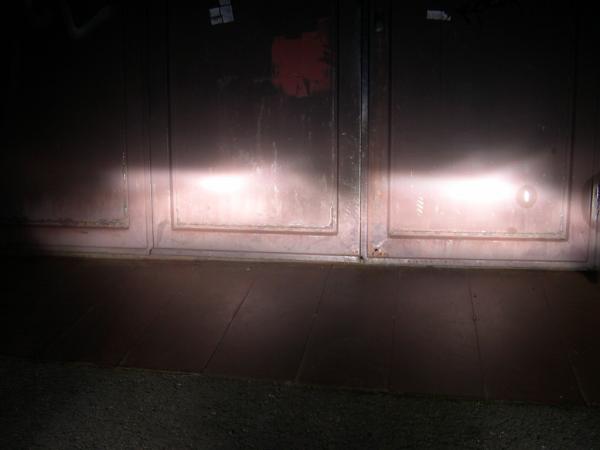

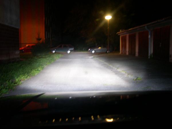

o 01.09.2007, 22:25 | mishan | Upraveno: 2007-09-01 22:26:23
Losky, tady je slíbené foto pro prorovnání
foto k příspěvku  od mishan
o 02.09.2007, 11:48 | xenonman
takze po shlednuti jak to sviti mishanovi muzes bejt rad losky jak ti to sviti jinak porovnavat dve uplne jina auta jak mu to sviti je asi hodne veka blbost :-))

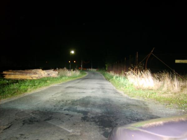

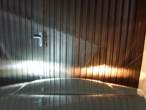

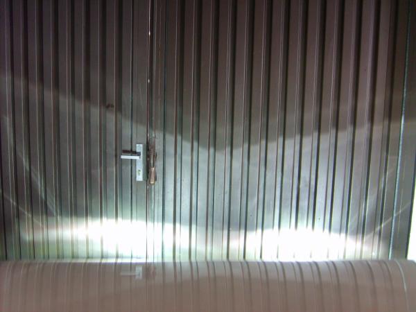

o 02.09.2007, 18:11 | Losky
auto stálo v garáži na křivo, jinak světla svítí stejně vysoko
foto k příspěvku  od Losky
o 02.09.2007, 18:12 | Losky
o 02.09.2007, 18:13 | Losky
o 02.09.2007, 18:14 | mishan
tak to ti teda svítí nehorázně vysoko, to na tebe musí blikat každé druhé auto
o 02.09.2007, 18:28 | Losky
je to teď lehce zklopené, tak to svítí o pár metrů míň a nikdo nebliká:)
