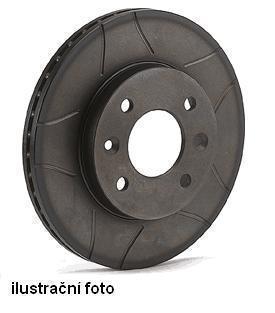

o 20.08.2007, 21:57 | mishan | Upraveno: 2007-08-20 21:58:04
Hans: tak teda , našel sem tyto Bremba 256mm za 1440,- /Ks
nebo jít radši do 280mm??? nejaký mezikus se mi moc nechce dávat :-(
foto k příspěvku  od mishan

Scream: to Brembo jsme našel jen v 256mm
