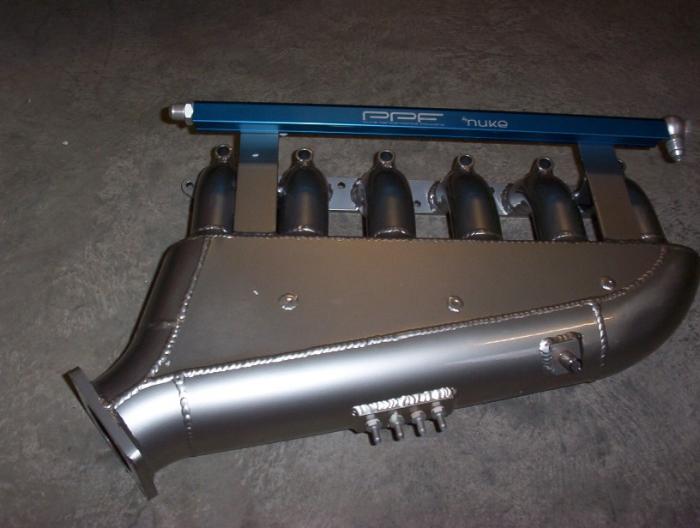

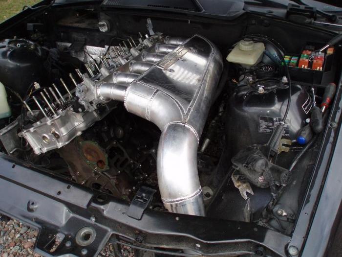

trochu jsem pokročil, ale vzhledem k tomu, že se pořád stěhuju a předělávám bydlení, nějak není čas :-(
cele info: [ Link ]
třeba do přes tuhle zimu stihnu dát dohromady :-)))

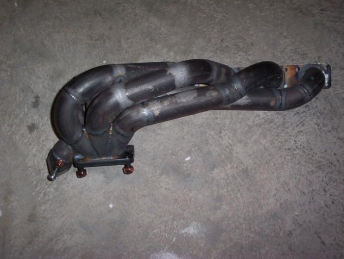

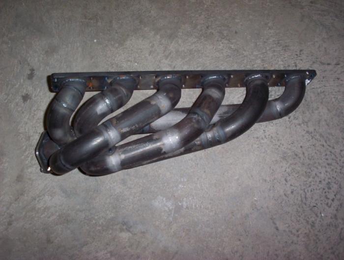

pěkný, jen by me zajímalo, proč si pouzil takový neštastny svody
o 14.08.2007, 08:41 | CervinVega
myslis litinový? tyhle konkretni nejsou urcite "neštastný", jsou dobře navržený a netrpí nešvary levnejch z ebaye (rádoby nerez=praskání, nesedí přesně, nemají vývod na wg a nejsou ani extra dobře navržený)...
jedinou lepší alternativou jsou svody dělané jako individuální stejně dlouhé trubky z nerezu (viz foto), ale to se bavíme 1tis baků a výše, což nemá vert u tohohle motoru a výkonu (má smysl nad 600PS, tyhle svody lidi pouzivaji i na 500PS)

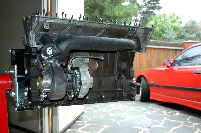

o 14.08.2007, 09:19 | CervinVega
no a tady je priklad, kdyz se to vezme "vážně" :-) M3 3,0 s H ojnicema, nízkokompresníma T pístama a turbem větším než Márovo kocour...

jasný, chápu, jen sem se ptal, protože bych to udělal asi stejně. taky vycházim z toho co je, ne z toh oco by byt mohlo:-) btw. to jsou seriovy svody? asi jo vid?
o 14.08.2007, 10:14 | CervinVega
??? ani jedny nejsou sériové, když ten motor je v sérii NA :-))) sériové jsou 2x 3-1, bud litinové nebo novejsi verze maji nerez, kazdopadne na FI oboji prakticky nevyuzitelny, musel bys je uriznout hned u priruby a predelat viz nahore

Cervin: tak to ja nevim, vid. myslel sem, že to ma seriovy svody 4-1, kam by se to dalo umistit. Stejně tak nepoznam jestli to je 2,5 z E30 nebo z 36

Scream- je to 6 valec, takze 4-1 ne, 2x 3-1 ano. Je to M50B25 takze z e36-34.
