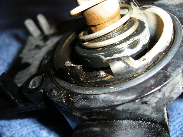

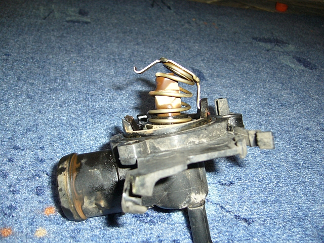

o 01.08.2007, 17:54 | dolph
takže doufam že problem je vyřešen sice mam ruce opařené od vody ale termostat je vyměněný.. starý je ko :)
takže všem děkuju za rady ..

o 01.08.2007, 18:51 | FBS
tak to je hustý
o 01.08.2007, 23:34 | sotek
běžná závada, řešil jsem min. 3x
samotný termostat byl OK, vždy prsklo to plastové očko uchycení
o 02.08.2007, 06:59 | dolph
sotek : po doporučení v prodejne jsem koupil termostat polské výroby...nemá tam ty plastové očka ale má tam kovové.. tak by to doufam mohlo vydrzet déle..
