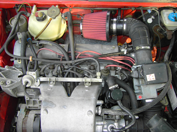

Nevřis: nemas aspon foto motoru, at je videt, co v tom tvym atypu vsechno mas?

.mycTD..tady máš photo toho moturku :)))
foto k příspěvku  od Nevřis

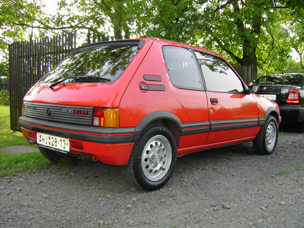

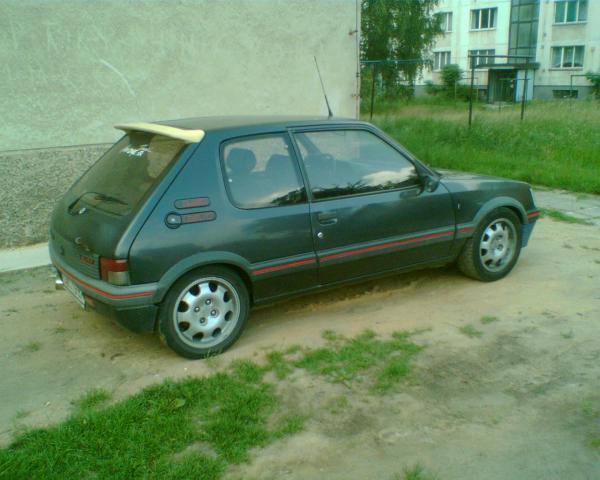

o 06.06.2007, 15:56 | Nevřis
pracovní fávo dosloužilo tak sem potřeboval záskok..chtěl sem vzít něco aby to i trochu jelo a narazil jsem na tohle :))) je to r.v 87 dovoz 1.majitel v ČR
74 letá duchodkyně :))) měla to 11 let zavřený v garage ... ročne najezdila 2500tis km .. nekupte to...za stejný lowe jako jsem prodal sežraný fávo :))
jen ten volnoběh.... jinak TOP stav
o 06.06.2007, 16:00 | Lucni.konik
nádherka.
o 06.06.2007, 16:01 | Rustapha-659
Nevřís: no jak to tak vidim,parádní youngtimer! To by byl hřích nekoupit!
Gratulace! a ať se ti to povede co nejlíp a rychle vyřešit...
o 06.06.2007, 16:03 | Nevřis
Rustapha-659..dík... neváhal jsem ani minutu :))

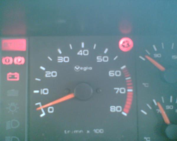

o 06.06.2007, 16:59 | Unihero
to nevřis: tady máš tu kontrolku
foto k příspěvku  od Unihero

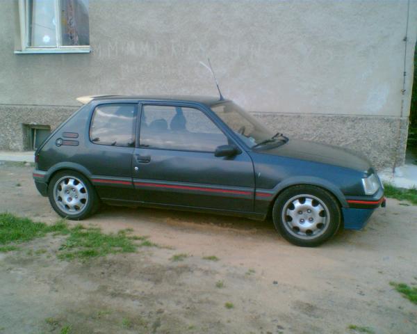

o 06.06.2007, 17:01 | Unihero
tady pár fotek mého gti

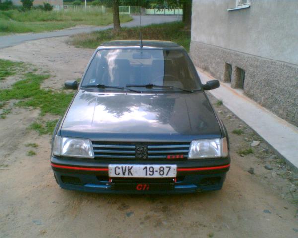

o 06.06.2007, 17:04 | Unihero
tady zadek
o 06.06.2007, 17:05 | .mycTD
jak pisu, kdyz je k.o., tak snizuje volnobeh za studena a zvysuje za tepla. A obcas ho nekdo misto vymeny jen odpoji, aby to fungovalo aspon za tepla.
o 06.06.2007, 17:05 | Unihero

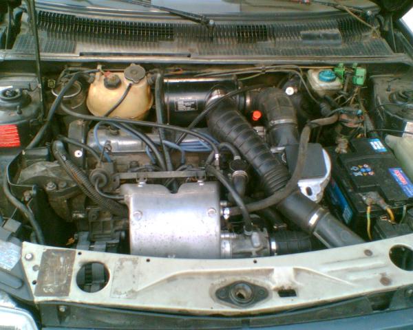

o 06.06.2007, 17:07 | Unihero
tady motor- mno nevřis máš ho v hezčím stavu teda:-(

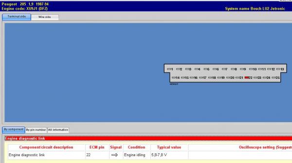

Nevřis: tak jsem koukal do Autodata a ten tvuj motor (102PS) by mel mit LU2-Jetronic podobne jako D6B (128PS) tzn mel by byt stejny konektor. Akoat rozdil v kompresnim pomeru 8,4 vs 9,6 uz je dost. Jinak diagnostiku by to mohlo mit na PIN22 (viz obrazek). Ale na vlatni oci jsem ten motor teda nkdy nevidel, takze je to jen teorie.
foto k příspěvku  od .mycTD
o 10.06.2007, 16:56 | Nevřis
.mycTD...jo ale kde ten konektor hledat
