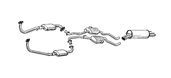

ale kde koupit přímo na Omegu? nikde jsem nenašel :-(
se musim hlavně podívat pod auto, pac mam dva svody a do koncoveho dilu mi usti dvě trubky, všude co koukam vidím jen trubku jednu do koncaku

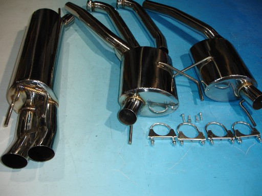

foto k příspěvku  od Lumík
o 05.06.2007, 13:20 | Šestikule
Duplex dělá třeba Lenk a jiný firmy v Německu, pak banda laděných Sebring, Remus, Supersport, Jetex ... sám jsem měl stejný auto a udělal jsem duplex na origo tlumič + koncovky, zvukově si to polepšilo, ale na technické nebyly rádi a pak to přestalo bavit i mě (v autě to více dunělo) a vrátil jsem se k origo stavu.
foto k příspěvku  od Šestikule

Však ten duplex má dva vstupy jako origo tlumič. Samo nejlepší by bylo na konec každýho středu hodit jeden koncovej tlumič a hotovo, ale na to tam (pokud si dobře pamatuju) není místo, na druhé straně je tuším nádrž. Univerzál konec s dvěma vstupy bude někdo určitě mít, snad mi ho tehdy nabízel CervinVega nebo prostě někdo ze starších členů ještě na starém foru
