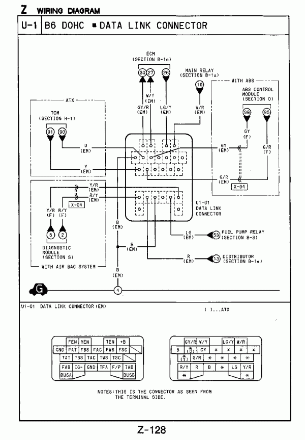

o 02.06.2007, 08:55 | venito
tu mate kompletni chybove hlasky vcetne navodu v DE,
od nejake poloviny 95 roku uz vyblikani chybovych kodu nejde, treba moje probe uz to neumi...

o 02.06.2007, 15:20 | Tweety_xx
Z toho návosdu moc chytrej nejsem. Mohli by jste mi popsat česky jak to udělat? ty kody chápu ale jak to provést?
o 06.06.2007, 09:28 | Tweety_xx
Mám ještě dotaz. Přelouskali jsme ten návod co sem dal Marauder. On v tom ale check engine nemá. Bude postup stejný, akorát se dá mezi ty dva konektory dioda, nebo se to musí udělat jinak?
o 06.06.2007, 09:55 | MarauderZ28
pak se to dělá přez diodu, údajně by to mělo fungovat i s ručičkovým voltmetrem ...
o 06.06.2007, 11:29 | Tweety_xx
přes diodu chápu ale kam ji dár? mezi ty dva kontakty mezi GND a TEN nebo kam tu diodu dát?
o 06.06.2007, 12:36 | MarauderZ28
jistě kam jinam :o)
o 06.06.2007, 12:51 | Tweety_xx
Díky já jen pro upřesnění
o 06.06.2007, 13:08 | Tweety_xx
Mám problém:
Spojil jsem jak byo napsané GND a TEN a místo aby dioda začala vyblikávat, tak jenom svítila a zapl se ventilátor od chladiče. Kde může být problém?
o 06.06.2007, 14:03 | MarauderZ28
útoč na kořena ten má někde návod, mě to na Probe funguje jak má ....
o 06.06.2007, 14:29 | koren
utoky na korena jsou momentalne zbytecny
a) mi padnul mail jak podtatej(ale to by nebyl problem)
b) ten navod mam fakt na mrtvym disku(a to uz problem je)
tweety: u mx3 je to vcelku alchymie.nesmis mit treba zatazenou rucku,zarazenej kvalt,zapnuty jakykoliv cokoliv(treba svetla,defrost...) a hlavne mit vsechny cidla v poradku...
jinak zkusim jeste kouknout v praci,jestli se ten navod nekam nezatoulal...
potom uz zbejva jen voodoo a doufat ze to vycucnu z ty mrtvoli:-(
