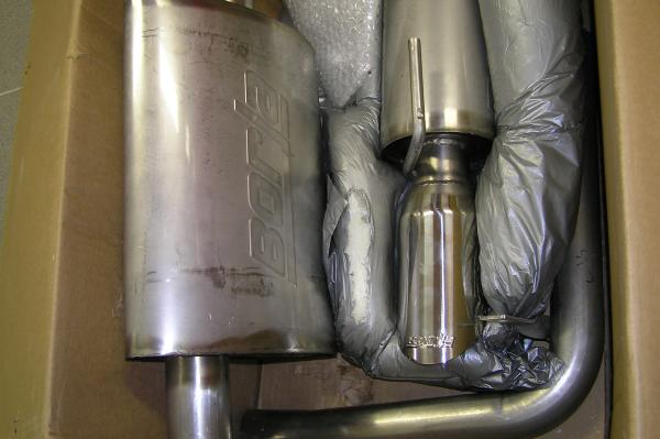

o 21.05.2007, 12:34 | Kajinek
Trvalo to sice 5 měsíců ale už dorazil

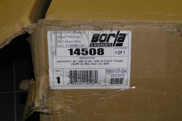

o 21.05.2007, 12:35 | Kajinek

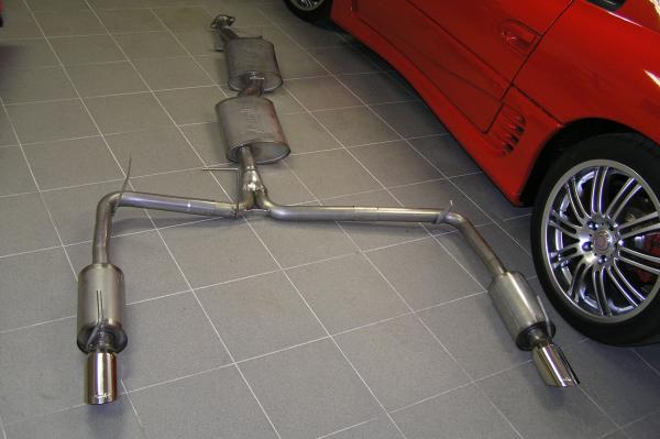

o 21.05.2007, 12:37 | Kajinek

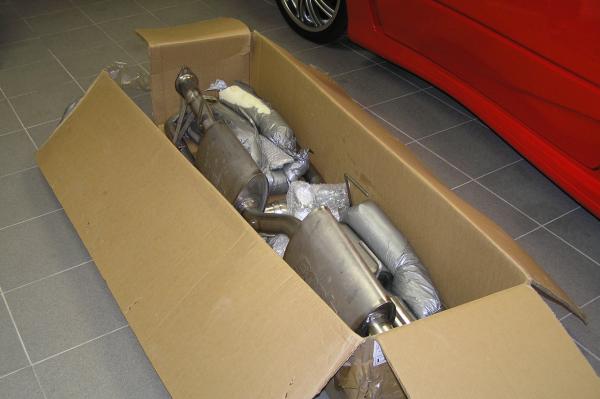

o 21.05.2007, 12:38 | Kajinek

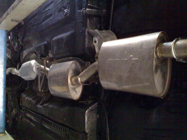

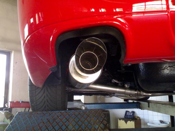

o 27.05.2007, 22:10 | Kajinek

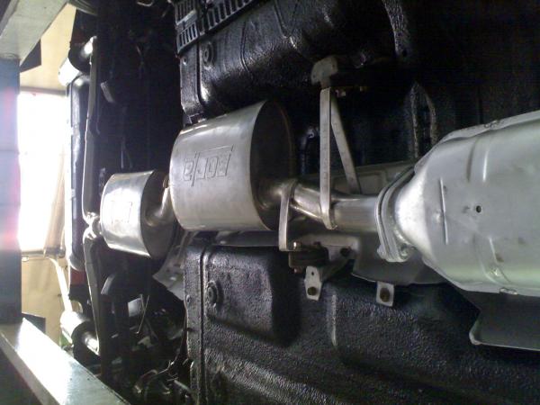

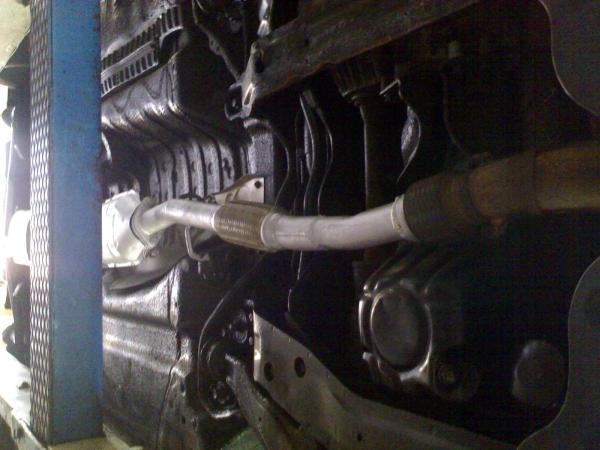

Borla je na místě.Doufal jsem ,že se namontuje bez problémů,opak byl pravdou.Potřebovali jsme střední díl posunout víc dozadu,museli jsem dát novej vlnovec a potrubí od něj prodloužit.Černoši přibalili moc velou sponu na stažení před rozdvojením,v nerezu se spávná nedá sehnat,nechám jí zmenšit.Zvuk je poměrně dost tichej ,hodně hlubokej ,motor jde skvěle do otáček,podstatně líp než dřív.
foto k příspěvku  od Kajinek
o 27.05.2007, 22:12 | Kajinek
o 27.05.2007, 22:14 | Kajinek
o 27.05.2007, 22:15 | Kajinek
o 27.05.2007, 22:59 | MarauderZ28
to chce Borlu Race ta tam nemá ty dva střeďáky :o)
o 28.05.2007, 08:53 | Kajinek
Na VR4 je výfuk úplně otevřenej ale atmosféra tam ty tlumiče potřebuje pro správnou funkci motoru
o 28.05.2007, 09:12 | MarauderZ28
já mám taky atmošku a mám to otevřený až po koncák a jede to super bez všech tlumičů a rezonátorů, ale je fakt že to nemusí platit pro každý auto ...
