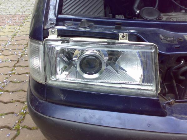

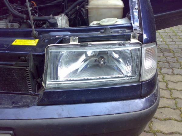

Forum > Tuning > a pak ze to nejde a trosku lepsi svetlo

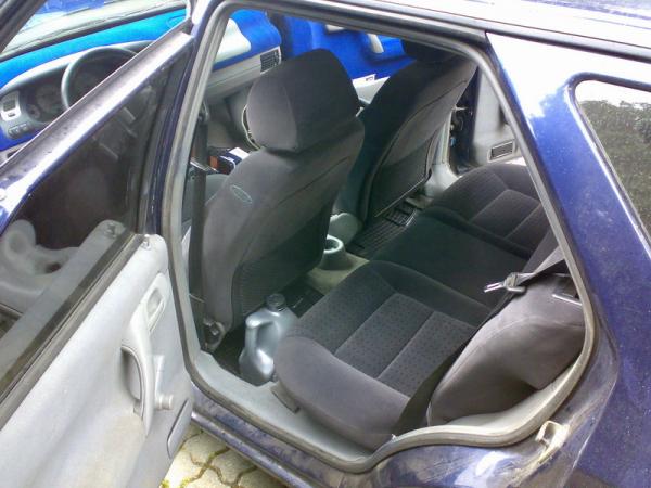

tak jsem mel tu moznost koupit sedacky g4 za lepsi penize kupodivu levneji nez feldacke a pohodli je nekde uplne jinde si uz pripadam jako v g4 :-)

Jak je složitá uprava? Taky bych chtěl měnit sedačky ale jen přední.

mno sedacky neni to prace na 10minut muselo se rozebrat puvodni stare sedacky aby fungovaly pojezdy pak vyrobit mezi kus ktery se privaril na nove sedaky a pak pridelat do pojezdu...

Asi jsem úplně divnej, ale teda vůbec nevim co je na sedačkách z GIV(jako téměř celej koncern..) tak dobrýho, mně teda přijdou felda sedáky lepší ;-)

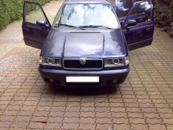

Světla suprový :-)

rozdil tam je uz v samotne konstrukci a hlavni duvod pro jsem sel do tehle moznosti byly ponicene od cigaret a felacke s bocnima airbagama nesezenes...

nojo,bocni bagy...
a jsi si jistej tim ze budou fungovat OK? samo radsi netestovat:-)

samo ze budou konektory jsou totis uplne identicke jak felda tak g4 ...:-)

ja bych rekl ze stejne bocni ve feline byly urcite uz z nejakych prvnich serii Fabek takze to nejak fungovat bude :-D

spis sem to myslel aby to neudelalo nakonec pri vystreleni vic skody nez uzitku...

jak je to s výškou těch G4 sedadel???(oproti origos felda)?

ty woe koren a co by to podle tebe melo udelat kdyz vylitne bocni airbag? tohle sou keci za vsechny penize a v jinem aute kdyz vylitne je to bezpecne nebo taky to udela vic skody nez uzitku :-)))
to antonio vyska je defakto stejne i naklon se podarilo vychytat jsou jen malinko skosene dozadu ale pokud te zajima jeslti se clovek neboucha ostrop tak ja ze svejma 195cm uplne v pohode a je tam jeste misto...

Umis takove svetla i na starek ksft? na kolik to vyjde?:))
o 09.05.2007, 18:31 | Pilot
2 xenonman: Umis takove svetla i na stajek ksift? na kolik to vyjde?:))

ja si teda myslim ze bocni airbagy jsou spocitany vzdy na konkretni auto, takze to nebude uplne jedno a dotaz KORENa je namiste... trosku jsem se pul roku zabyval ve skole pasivni bezpecnostni a kdyz jsem videl co vse to obnasi ..

bocni airbag vystreli jen jednim smerem to do strany a kde clovek sedi na sedacce ja nevim co je na tom tezkeho pochopit? par airbagu jsem uz vystrelenejch videl tzn jako kdyz mi nedko rekne a kam ted predni airbag vystreli? asi na strop wolowe, a jak pisu ulozeni sedacek je uplne stejne jako puvodni sedacky takze jestli to spocitali dobre ve skodovce a asi jako ze jo kdyz to tam montovali tak misto kam bag streli zustalo uplne stejne nezmeneno ufff .....ne prohodil jsem sedacky k sobe takze ted ty bocni strilej do stredu ... :-))) na odpoved spocitany vzdy na konkretni auto VW koncern a jestli nekdy ty bagy vystrelej a bude to vetsi rana tak uz to bude stejne jedno pac felda - skoro jako favorit tzn jista smrt ve vetsi rychlosti....
jinak golfr 4. felicie, seat, audi proste ty airbagy maji uplne stejne vcetne konektoru, jeste nekdo ma nejaky pripominky nebo ho zajima kam muze postrani airbag yystrelit? :-)))

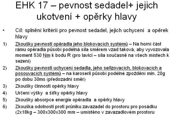

myslis, ze tim tvym privarenym mezikusem si "vylepsil" pevnost uchyceni sedadla ? :)

ja ti ani nevim jestli ma cenu uz nejak argumentovat kdyz ti reknu ze mluvis hlouposti o bagach tak zase vytahnes dalsi blbost
myslis ze jsme nejakej malej kluk kterej nevi co dela?
driv se urve volant nez sedacky to mi ver a tim bych ukoncil tuto nesmyslnou debatu ....

ono jak jsem koukal jak ta felicie vypadala puvodne a jak se opravovala tak tech par svaru u sedadel uz ji neuskodi ;)))

no jeste by si mohl zacit vytahovat debatu jak neni svar jako svar atd... :-))) a ze to to konstrukcne nebude ono a podobne opet prihlouple reci :-)))
