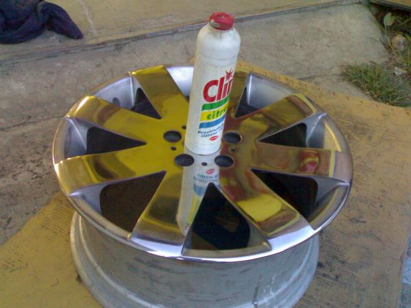

A prej je to náročný :-))))) Naprosta pohodicka, prace na cca 6-8 hodin. Moje prvni leštění, snad se dopracuju k lepsimu casu s jeste lepsim vysledkem ;-))
foto k příspěvku  od BMW_318iS

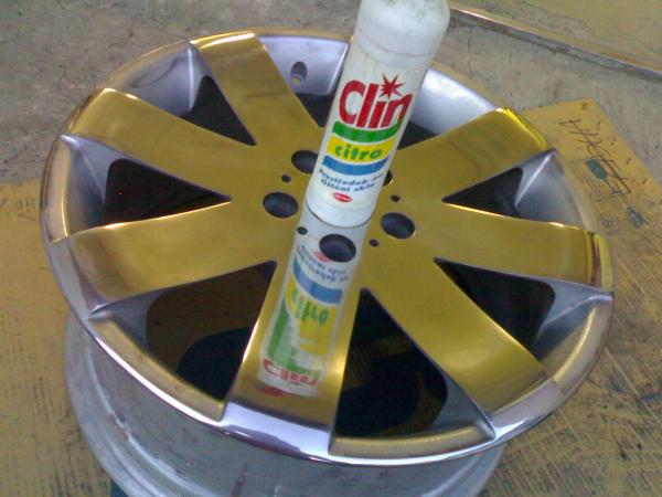

o 30.04.2007, 21:36 | BMW_318iS
foceno ted pozde večer takze uz není moc videt ten lesk :-(
o 30.04.2007, 21:37 | Tichy
njn takhle rovny plochy jsou celkem v pohode to je fakt...

o 30.04.2007, 21:44 | Midi34
fakt sis vybral moc jednoduchej tvar

o 30.04.2007, 22:19 | BMW_318iS
myslim ze tohle mi dobre ohodnoti jen ti co ty kola videli v realu, byly cely opiskovany a to ne moc jemne, takze drbacka to srovnat, otazka lesteni je chvilka ale dostat je do dokonale roviny aby se to dalo lestit byl docela orisek.
Navic si myslim ze jako prvni pokus by urcite moc lidi nedelalo kdovi jak slozity tvary

o 01.05.2007, 22:24 | BMW_318iS
Dva takový hadrovy kotouče, každý trochu z jiného materiálu a dva vosky, zelený středně hrubý a bílý jemný pro vysoký lesk. Filc jsem taky zkoušel ale nebyl jsem spokojen.

o 02.05.2007, 07:47 | BMW_318iS
Ano, tohle je hotové kolo. Čelní plochy jsou jen vyleštěný a zbytek byl předem nastříkaný stříbrnou perletí a pak lakem
