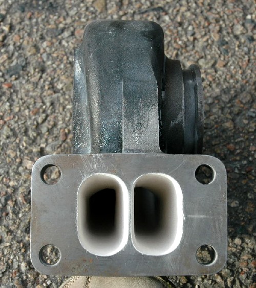

Protoze nemam rad teplotni extremy, trochu jsem ulehcil i svodum a skrini turbiny :-) takze max energie dorazi az na lopatky a nesviti zbytecne pod kapotou...

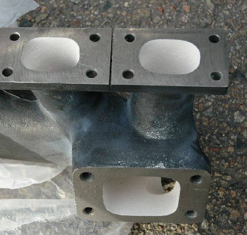

a svody...
kdyby mel nekdo zajem, muzu zajistit, prijde to tak na 2tis/kus, podle velikosti, clenitosti soucastky a tloustky vrstvy

CervinVega ..co s tím přesně bylo děláno?
o 16.04.2007, 15:53 | CervinVega
nástřik ZrO2, brání přestupu tepla... litina je dobrý vodič tepla, proto běžně svody a turbo večer svítí... tím že topíš všude kolem, kradeš energii turbíně, taky zbytečně zvyšuješ teplotu v mot prostoru... dá se sice svody omotat termo páskou, ale to už jen řešíš důsledek... tímhle bráníš vůbec teplu pronikat do té litiny...
jinak stačí donést ty součastky, zbytek je v ceně (opískování, odmaštění, ochrana povrchů, které nemají být zasaženy a pod)
