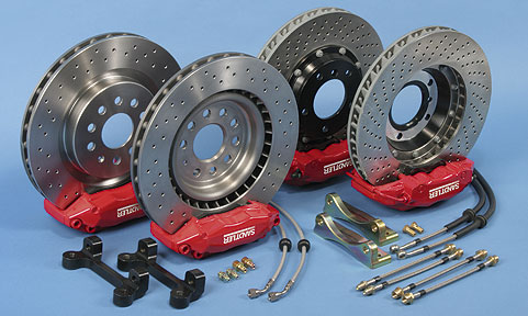

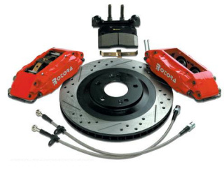

o 02.04.2007, 22:47 | JR
co treba komplet balik od Sandtlera? ;-)
foto k příspěvku  od JR
o 02.04.2007, 23:33 | skuutr | Upraveno: 2007-04-02 23:33:43
mooc krasnej balicek!

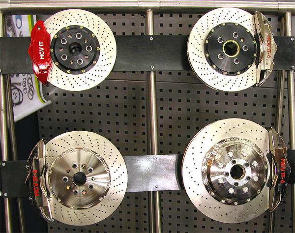

o 03.04.2007, 01:46 | Mac
Cena nerozhoduje ? Fajn:-) -> MOVIT-6
foto k příspěvku  od Mac

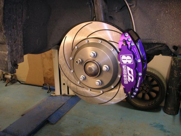

o 03.04.2007, 09:16 | Mario
D2
o 03.04.2007, 09:22 | Mario
cena cca 40k

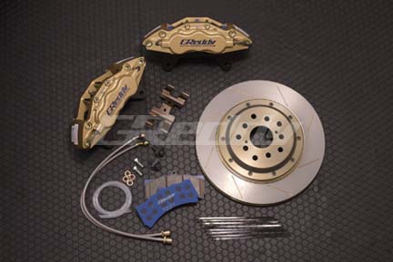

GReddy 6ti pisty 330mm
cca 70k
foto k příspěvku  od Mario

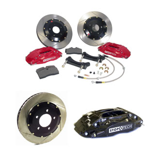

o 03.04.2007, 09:44 | Mario
stop-tech 6ti pisty 380mm
cca 50k

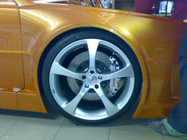

o 03.04.2007, 15:55 | KMT
foto k příspěvku  od KMT
o 03.04.2007, 17:03 | Daryl (A)
3000 E - pusinka :)
ale asi jistota .. nevim jestli frajer ma nervy na hokusy-pokusy s necim "levnejsim"
