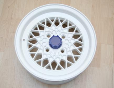

Jsou to ráfky 6Jx13 ET13 je to na feldu.Hledal jsem na netu nějaké převodní tabulky,ale moc se v tom nevyznám.Jaká by na to měla přijít guma,aby to odpovídalo 165/70/13? Šla by na to dát 185?

Jo, 185/60 je ideální
o 28.03.2007, 14:56 | Pilot
Zalezi co chces na tohle jde nazout 165-205 ale tak tech 185 je optimal....

Ja na nich měl 175/60/13 a pak 175/65/13.
185/60/13 je ideální rozměr na ně, jen bacha dost lezou ven aby jsi neškrtal.

Je to na Pick-up neni sníženej.Tak snad škrtání nehrozí.
Objednal sem 195/55/13 tak snad to tam půjde....

Jo ty cos objednal by mely byt v poho,pac filda pick-up ma uz v origos sirsi disky. pokud by byl problem tak dat 10mm podlozky a melo uz by to byt v poho
