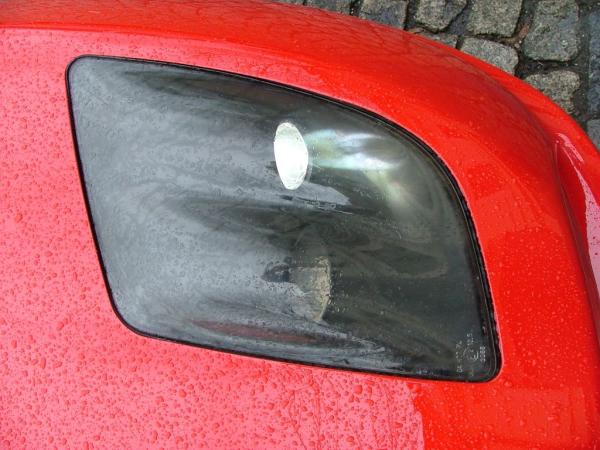

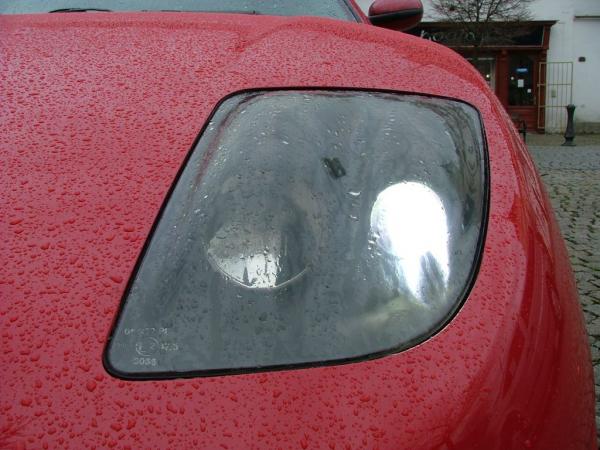

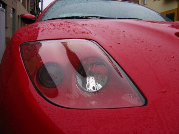

Povedlo se mi sehnat novější světla na Coupé, moje stávající žluťáky nebyly moc in, co říkáte na rozdíl?

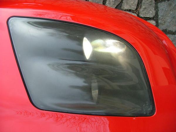

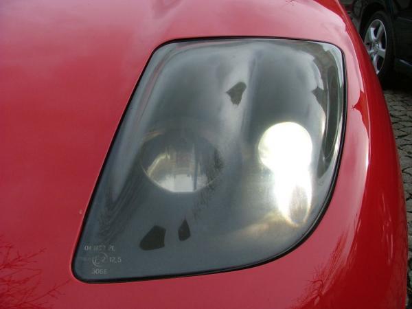

a po...

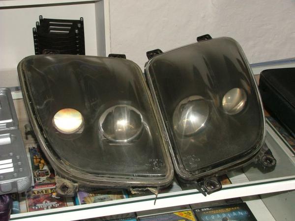

mezitím začlo karapet snežit, tak je to mokrý, jinak sem velice spokojený, ještě uvidíme rozdíl v noci, jinak tady jsou starý chuděry, kdyby je někdo chtěl, budou za levno k mání ...

ty blaho to je mazec ,... budes tam davat xenony?
o 19.03.2007, 12:35 | TheTimo
uz tam dávno jsou :o)))

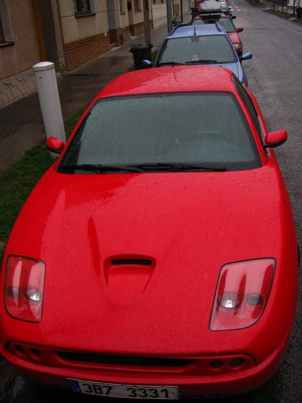

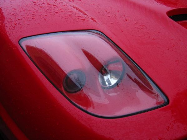

já jsem opravil starý zažloutlý

o 19.03.2007, 14:19 | MarauderZ28
tady si někdo moc přál Ferrari :o)
o 19.03.2007, 14:46 | tykeev
ty jo,a le v tý červený se mi to líbí moc.... je to fakt pěkný
o 19.03.2007, 14:51 | Kotass
Jako tykeev, vypadá to moc dobře v barvě.

o 19.03.2007, 16:13 | Thullo
No tak ten od clena mladej, je nadherny - jak to auto nemusim, toho bych se nebal! Krasavec (mala modenka) :o)

o 19.03.2007, 18:24 | mladej
Když jsem auto koupil byly světla luxusní ,ale parkrát jsem navštívil ne z¨rovna šetrnou myčku a dopadly jak dopadly.Tak jsem musel situaci řešit a výsledek mě samotnýho překvapil. PS děkuju za kladný ohlasy.
o 19.03.2007, 18:38 | TheTimo
jak si to žlutý dostal pryč?
o 19.03.2007, 19:28 | mladej
z venku jsem to vzal vodním smirkem 1000 pak 2000 a nastříkal průhledným lakem a zevnitř to stačilo vytřít a vyleštit pastou na plexi.

o 20.03.2007, 07:34 | free.tree
mladej... ještě jsem neviděl a vypadá to výborně... jen se modli, aby to neměl každej druhej....
o 21.03.2007, 10:43 | Octávák
Opravdu to máš krásně udělaný! Pochvala
o 19.04.2007, 12:39 | LoMo
mladej: ty světla jsou opravdu super!
