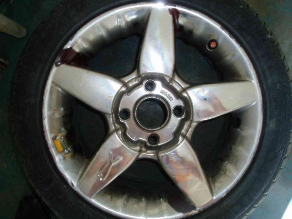

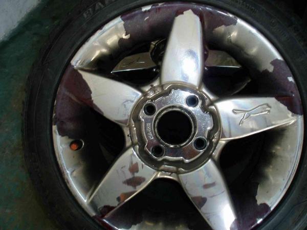

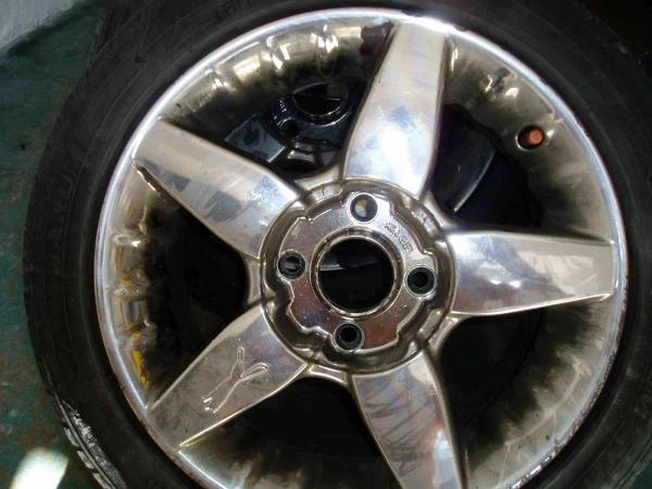

kolik by stalo tak je do puvodniho stavu,nebo jakou maji hodnotu. ty stredove krytky mam. jsou v puvodnim stavu

o 13.03.2007, 15:10 | H-Honza (M)
jsou to Wolf..... kola . oprava bude celkem problem protoze tusim ze jsou chromovany a pokud se to loupe musi to cely dolu.
Myslim ze cenu maji urcite, v dobrem stavu bych je videl tak na 8t za sadu, takhle jsou vcelku o nicem, myslim ze bych vic jak 1000 za kus nedal, teda pokud bych mel doma forda.

o 13.03.2007, 20:32 | Deliquente
Opískovat a do laku... budou jak nové.
o 13.03.2007, 22:17 | Creams
jj jak píše Deliquente... sezout... opískovat... nechat laknout takže investice tak min. 2tis
o 15.03.2007, 18:07 | Machča
presne jako ti dva nademnou z5 do chromu uz bych to nedaval pac se to stejne zasejc oloupe a pak se nabizi dalsi moznost kontaktovat nektereho z lesticu a a nechat vylestit ale to je investice tak kolem 10t
o 16.03.2007, 12:02 | Reprák
piskovat? ste blazni?
kdyz tak louhovat, ale rozhodne ne piskovat!!!

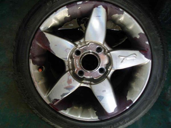

Bohužel stejná zkušenost s chromem :-( Já na to zkusil odstraňovač nátěrů a ono to šlo, je to totiž jakýsi lakovaný chrom. A pak přišel raději komax...

o 16.03.2007, 14:52 | Bean
Odstraňovač nátěrů 150,- :-))) a komaxit asi 3t

Repro : proc by se to nedalo vypiskovat sklenejma kulickama ? jako tryskat to abrazivem to by asi bouchlo :)

a to nejde jako nechat vyleštit tyhle kolesa ?
o 16.03.2007, 17:16 | Antonio
no jde,ale chrom a lesteny hlinik.... chrom je chrom... a ty prachy co ty to stalo...
asi pujdou do komaxitu...:-(
nebo kdyby je nekdo chtel,tak jsou na prodej... nemam poneti za kolik tak treba nabidnete
o 16.03.2007, 17:51 | Machča
jako v cem je chrom chrom akorad v tom ze to po case sleze vylesteny je jednou za cas vezmes zelemou pastou a porad vypadaj pekne
o 16.03.2007, 17:55 | Antonio
a kolik by me to stalo nechat to vylestit?
