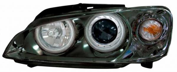

Ahoj
Koupil a nasadil jsem si ANgel Eyes, jsou to takove s ty cernym vnitrkem. Nasadil jsem do tlumenych zarovku H7, tusim je to nejaky Golden Line myslim od Eufabu(ale to nevim jiste). Problem je ten ze tlumene svetla sviti uplne silene slabe, fakt hodne. Kdyz jedu tak vidim tak 5 metru pred sebe v noci. Xenony poridit chci, ale az tak za pul roku, mozna driv. Nicmene nemuzu proste v noci nejezdit. Chci se zeptat jestli nekdo z vas neresil podobny problem. Tlumena parabola vypada jako imitace bixenonove vybojky v tom svetle. Prvni co zkusim je vymenit zarovky, ale pochybuju ze se to jinyma zlepsi na prijatelnou uroven. Jsou to tyhle svetla:

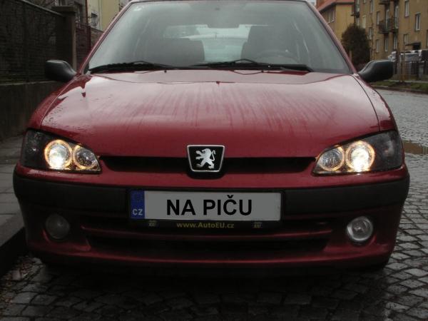

o 04.03.2007, 10:22 | Proffesor_W
Takhle to sviti:
o 04.03.2007, 12:26 | TraNce4Ever
To máš jak parkovačky čéče :D Fakt na p**u
