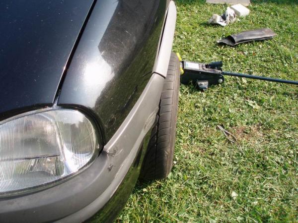

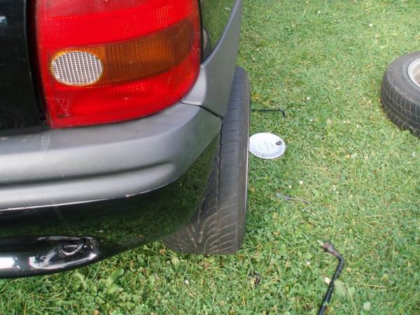

o 26.02.2007, 15:09 | MiniMike
no hlavne poradne snizit, zkousel sem davat 8x13 ET4 na seriovou Corsu B a za prve tam byla 15cm mezera a za druhe to celkem lezlo....
o 26.02.2007, 15:12 | MiniMike
a tady foto jak lezly 8x13 ET4
foto k příspěvku  od MiniMike
o 26.02.2007, 15:13 | MiniMike
o 26.02.2007, 15:18 | tykeev
no, tak ET 4 už je vcelku nesmysl ;-D
myslím, že 8x13" s ET 30 by bylo optimum
