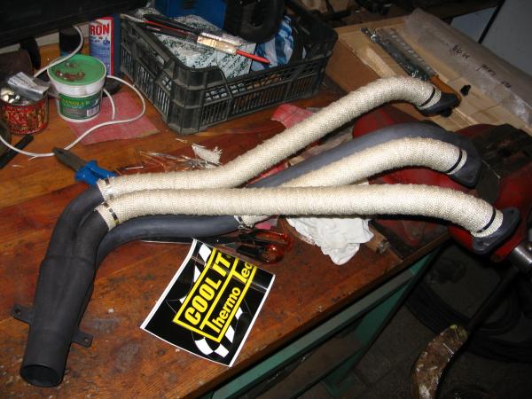

o 02.02.2007, 12:05 | Tuner#2

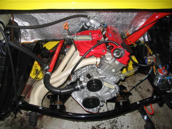

Celkem to šlo, pásku jsem namáčel do vody, ale v rukavicích to nešlo, tak jsem to dělal na ostro :o) bylo to minulý víkend, tak jsem dal rukám klid na spamatování a teď o víkendu to chci dokončit.
foto k příspěvku  od Tuner#2
o 02.02.2007, 12:55 | Rajdlos
jakyma paskama to na konci stahujes?
jinak good work, taky budu delat :-)

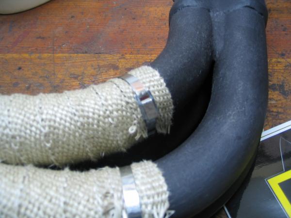

o 02.02.2007, 12:58 | Tuner#2
Pásky na poloosy co jsou třeba na Š 130. Tady je detail na konci.
Stahuje se tak, že jí 2 x provlíkneš a zahneš za ten její konec. Šlo to dobře.
Díky za pochvalu.

o 02.02.2007, 13:01 | michal_smsmsm (A)
muzu ve zkratce, k cemu je to dobry? netusim vubec o co go...
o 02.02.2007, 13:03 | Tuner#2
Má to dvě funkce.
1. Udržuje to svody co nejvíc teplé a tím se zlepšuje vyplachování válců
2. "Ven" to nepouští teplo a tím to neohřívá tolik motorový prostor a sání.

Kupoval jsem jí v Rallybazaru a mají jí za 1.400,- Je to originál Thermo Tec, pak mají i širší neoriginál za 1.990,-
www.speedpro.cz
Matroš je to taková látka se skelnýma vlákama nebo něco na ten způsob. Fukci jsem už psal.

Kolik to přidá nebo ne by bylo jen otázkou odbrždění na brzdě a je otázka zda při mém výkonu to bude vůbec měřitelné. Spíš to bude mít výhodu na to sání a lepší vyplachování válců, díky tomu, že svody nebudou stydnout jako doteď. Třepit se to trochu třepí, ale nerozpadá.

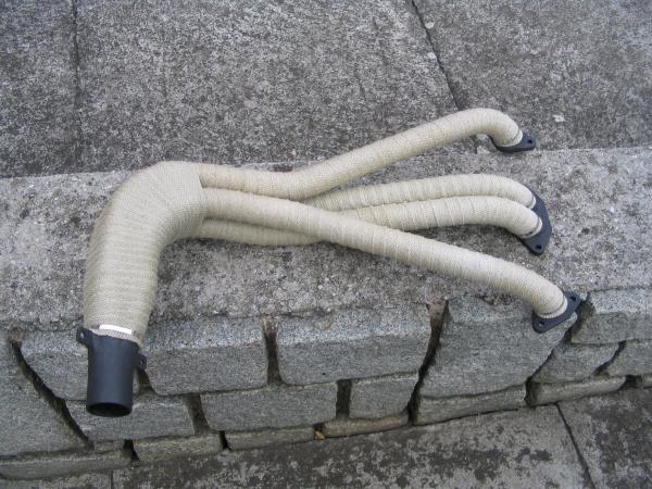

o 05.02.2007, 09:47 | Tuner#2
futura: Díky za tip
o 05.02.2007, 09:48 | Tuner#2
Hotovo

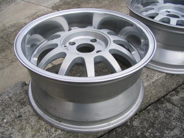

o 05.02.2007, 09:49 | Tuner#2
V neděli jsem si udělal radost a dovezl kola - leštěný límec

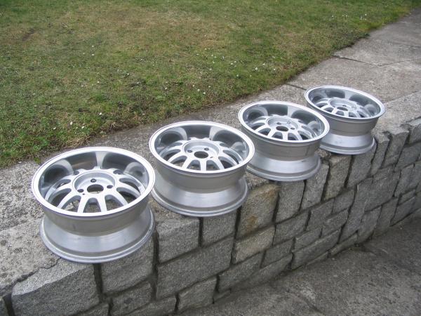

o 05.02.2007, 09:51 | Tuner#2
2

To záleží jak to má řešené svody, ale viděl jsem omotané i na sériové litinové sběrné potrubí, takže na odstínění sání by to mohl pomoct, ale je otázka zda to vůbec něco přinese. Výhoda u svodů jako mám já je ta, že trubky tak rychle nechladnou, což u litiny není tak tragické. Takže záleží na typu motoru a řešení sání, ale dle mě na sérii to nic moc nepřinese.

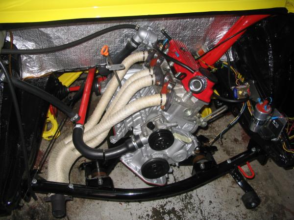

o 27.02.2007, 18:30 | Tuner#2
Tak už jsou na motoru včetně vačky od p. Čepka - motor Excel.
o 27.02.2007, 18:31 | Tuner#2
+ sání. Ještě upravit karbec a můžem zavrčet :o)
