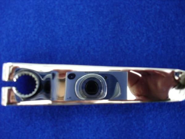

sakra lidi !!!
uz pochopte rozdil mezi galvanickym a strikanym
foto k příspěvku  od Newman

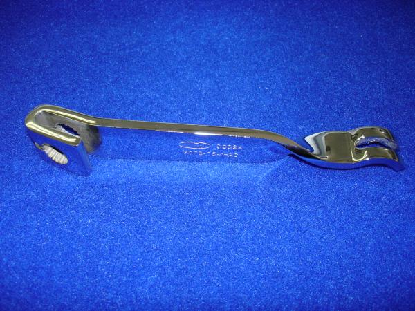

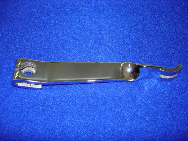

o 22.01.2007, 10:36 | Newman
o 22.01.2007, 10:37 | Newman

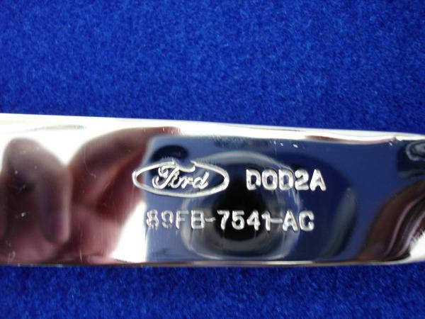

o 22.01.2007, 10:54 | Newman
to tmx.806 :-)

jde o to ze galvanicky lze pouze chromovat veci zelezny nikoliv slitinu Al, plast a podobne.
a ja umim zaridit pouze galvanickej chrom
a frajeri volaj, ze chtej nachromovat ventilove viko. Ja rikam no problem a ve finale po slozitem vyslechu z nich vypadne ze je to z hliniku.
strikanej chrom nema takovou zivotnost a je nachylnej k oloupani
galvanickej pokud je slusne udelanej drzi naporad

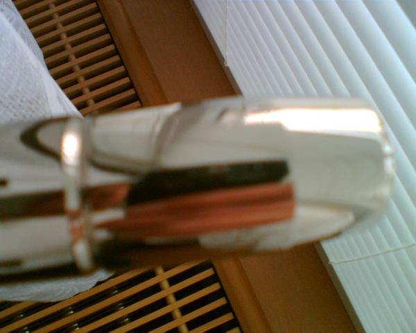

o 22.01.2007, 15:22 | PAVELK
tak to je podobné jako umím já :-)),sice foceno mobilem ale myslím že je to také vidět,jinak materiál pod tím je mosaz

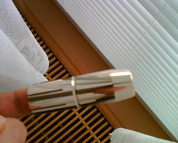

o 22.01.2007, 15:23 | PAVELK
myslím že to taky nejni špatný že NEWMANE :-)
