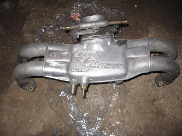

Začal sem leštit sání, ale je to takové vroubkované. Kdyby to bylo hladký tak pohoda ale ty pupínky dou dost blbě nemáte někdo nějakej grif na to????
o 12.01.2007, 08:53 | R.I.S
foto k příspěvku  od R.I.S
o 12.01.2007, 09:07 | Creams
To ti asi moc lidi neporadi co to ovládaji... raději našetři a pošli to Rencek či tak někomu :o)
o 12.01.2007, 09:17 | RadekFM
Jedine vybrousit uplne do hladka a pak lestit. Ja tak delal turba, sani a viko ventilu. Je to pakarna, ale super vysledek.

vyhladit, pak leštit a máš zrcadlo
o 12.01.2007, 14:49 | R.I.S
nojo vyhladit. Jenže tam sou strašný záhybi jinak na leštění nikam neposílám mám nanášecí i leštící kotouč do bruzky a i malinké kotoučky do mikrobrusky. šlo mě o ty pupínky. Vyhladit takový tvary to by bylo k posrání a vté= černé by to strašne zanikalo

jo a napisi Alfa Romeo a boxer pujdou do červena

jj, každá krása něco stojí, takže nakup smirky a brus dokud to nebude perfektně hladký.Žádný zaříkávadlo nebo kouzlo na vyhlazení není.

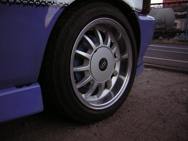

o 12.01.2007, 17:27 | Ctirad
kup si do vrtacky takovy smirkovy kotoucky delaj ruzny velikosti, taky to tim delam,pak jen lestim a napis mi jakej nanaseci a lestici kotouc mas, ja mam jen hadrak do vrtacky a lestenku, kdyz to prejedu tim smirkovym tak uz to beru jen , tady je fotka jak to dopadlo, to kolo v pravo je hotovy, lepsi fotku nemam

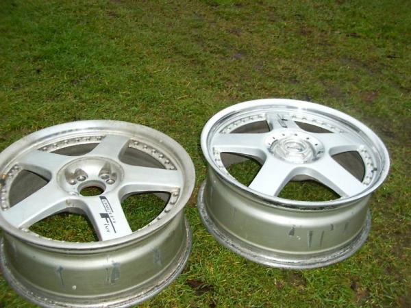

o 12.01.2007, 17:42 | Driver
no ja to zkousel taky na sani, vysledek neni zrcadlo, ale lepsi nez to bylo, zacal jsem normalne ocelovym kartacem a tim ty vroubky castecne odstranis a pak uz jemne smirkem.....

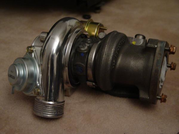

o 12.01.2007, 18:10 | RadekFM

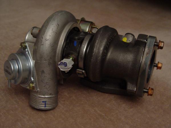

R.I.S: Jo,bylo to k posrani, ale vysledek stal za to, koukej:
foto k příspěvku  od RadekFM

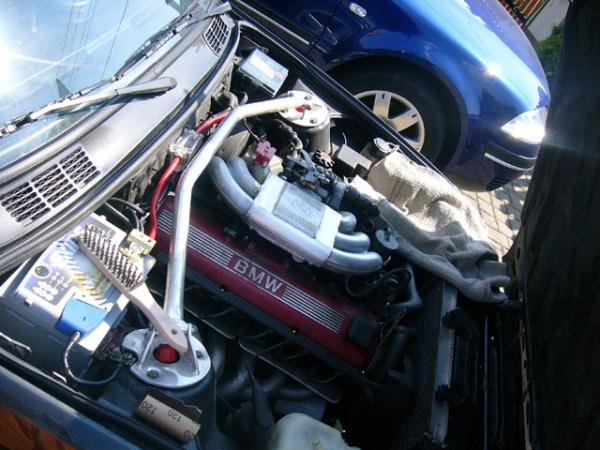

o 12.01.2007, 19:39 | bastr
hm taky se musim pochlubit jeden limec cca 3h čisteho času a jsou to 15"
foto k příspěvku  od bastr

R.I.S - na ty rohy, zahyby a kouty - bud se tam mozna dostanes nejakym dremlikem, ale nejlepsi kdyz si vezmes klacíček nebo neco podobnyho a pridrzis si na tom hrubej smirek (cca 60-80) a pekne to ručne vybrousis. Jina moznost pro vybrouseni tech pórů neni :-)

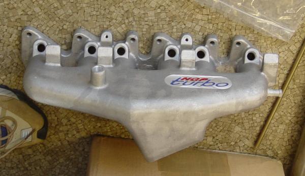

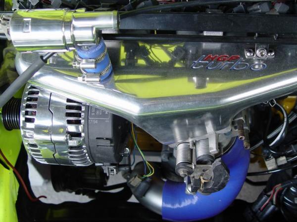

o 12.01.2007, 21:04 | RadekFM
a sani:
