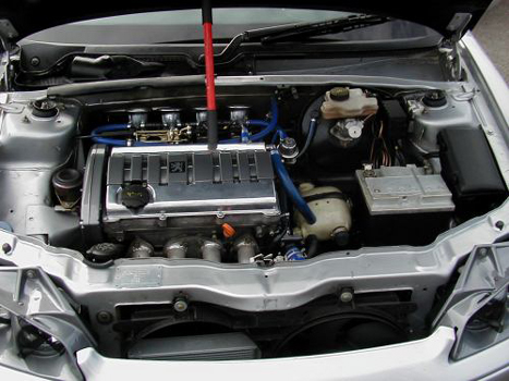

o 11.01.2007, 13:44 | Honza2.016v
jako nevřís.. praktikuju to na kde čem co mi přijde pod ruku a můžu od toho říznout..
a ani nemusím řešit nějaký odstínění, prostě mam origo airbox, zbytečný potrubí před ním jsem vyházel, do airboxu z boku vyvrtat 6*32mm díry a je hotovo pak jako doplněk vložka od greenu.. i když ta už tam hraje malou roli-ale pro ten pocit..
největší změny byla dlouhý sací potrubí před boxem o proměnným průřezu cca 5*8cm nebo pr. 60mm (vedený navíc nad chladičem..) vs. kompletně rozvrtanej airbox..
nástup do otáček a chování motru nad 5000 ot/min se nedá srovnat... a to se seriovým papírákem..

o 12.01.2007, 08:48 | Honza2.016v | Upraveno: 2007-01-12 08:50:45
nevím jak u ostatních aut, ale u coupečka není problém.. airbox je odstíněnej od motoru baterkou , navíc tam díky dírám v boku jde částečně vzduch z podběhu + mam ještě přívod vzduchu z nárazníku...
ale to že to sálo vzduch o jakýkoliv teplotě bylo jendo..stejně se to ohřálo o klapku , která je vyhřejvaná a sací parohy -po jízdě na nich nešlo udržet ruku..
po zrušení předehřevu klapky má sání po jízdě cca 40°C..samo při stání v koloně se ohřeje na víc

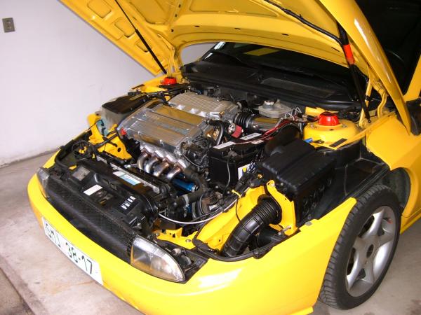

o 13.01.2007, 11:09 | Machča
jj Barchetta ma taky filtr mimo mot prostor a zkousel jsem davat i konus a vyhazet to potrubi veskery dal jsem konus provedl studenej vzduch nastartoval a otacky haprovaly jak cyp a navic to nejelo jako predtim tak jsem to vratil koupil jsem K&N a lahoda
No a ted mi uz pro zmenu nebezi motor vubec jednou jsem dojel do krizovatky vyslapnu spojku a motor chcipl po vypnuti a zapnuti klicku se rozsvitil motor warning a uz jsem to nenatocil ale bude to nejaka banalita treba variator nebo tak
o 13.01.2007, 11:40 | Nevřis
MarauderZ28........nebudem se dohadovat...pač to nemá cenu
o 13.01.2007, 12:05 | .mycTD
Machca: me u Alfy jednu dobu motor nerozdychal odpojeni odsavani z vika ventilu, coz se pri vyndani airboxu taky obcas deje.
o 13.01.2007, 12:29 | blázen

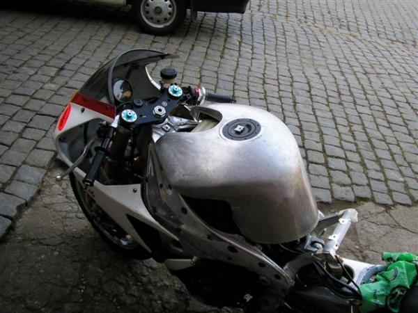

o 13.01.2007, 14:48 | T.O.M.A.S.
Psal jsem stará R1 - to znamená rok 1998, takže ty co se nevyznají v motorkách nechť se k tomu nevyjadřují. Je to úprava od Ešnera a ten myslím taky ví co dělá.
o 13.01.2007, 14:57 | T.O.M.A.S.
Marauder: O tom, kdo má vyčtený bylo spíš na tebe a když řeknu, že mám něco vyzkoušený, tak si podle tebe hned vymýšlím, takže nemá cenu s tebou diskutovat.
Je pravda, že to je vyzkoušený na motorce, ale možná to má k problematice blíž, než do toho motat závodní auta.
Jezdil jsem se svodama Yoshimura po kolektor a bylo to horší než komplet serie a pak měřeno na brzdě s kompletem a bez koncovky tj asi 45 cm. Bez 45cm to bylo 1,5-2koně dolu.
o 13.01.2007, 15:05 | T.O.M.A.S.
Zmíněná R1
foto k příspěvku  od T.O.M.A.S.
