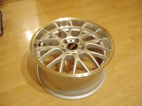

no konecne som kupil disky ,mohli by ste mi poradit ake pneu by som mal na ne dat , su to 8" a 9" disky

o 04.01.2007, 21:36 | Scream
dal bych 215 a 235

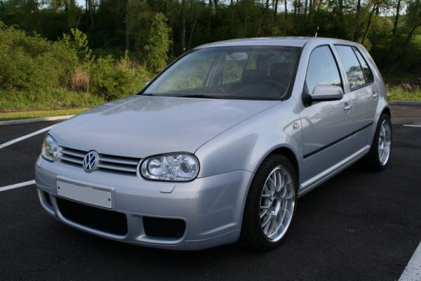

Předek 225x40x18 - 8palec zadek 255x35x18 - 9palec. Tímto rozměrem zachováš obvod kol.

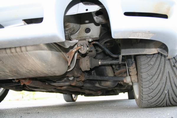

přesne jako MKTech.. až na to že sem tyhle mel v 9x 19" ET 20..
