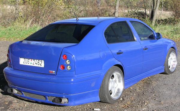

jak to co nejlepe udelat? normalne spojit laminem z obou stran a treba prosit? ale cim a jak
foto k příspěvku  od SPEEDY t.c.t.
o 03.01.2007, 22:43 | SPEEDY t.c.t.
jinak jedna se o zadni naraznik, spodek laminat, vrsek origo plast... :-)
nebo pokud nekdo videl nekde nejakej hezkej naraznik kterej pasuje jako original tak bych prosil odkaz :-)

Moje zkusenost je ze to proste nejde, tedy chvili to drzi a pak to stejne praskne. Takze jsem to vyresil tim ze jsem pretahl dve vrstvy tkaniny pres cely plast a mam klid. Mozna take zalezi co to je za plast, ale na Fordu to proste jinak nedrzelo.
o 04.01.2007, 02:49 | SPEEDY t.c.t.
celej plas to neni spatnej napad.... stejne by se zadelala lista i nahore tak by se to vyfoukalo penou a vsechno pak prejelo laminatem :)
o 04.01.2007, 03:06 | hoff
Jj a rovnou i schovas listu :-D Jeste by to chtelo odrbat starou barvu aby se to chytlo-origo fordackej lak byl v poho(samozrejme zdrsnit), ale kousek jsem mel dostrikavanej nejakym sracem a reagovalo to s tou pryskyrici. Udelalo to bublinky a odlouplo se.

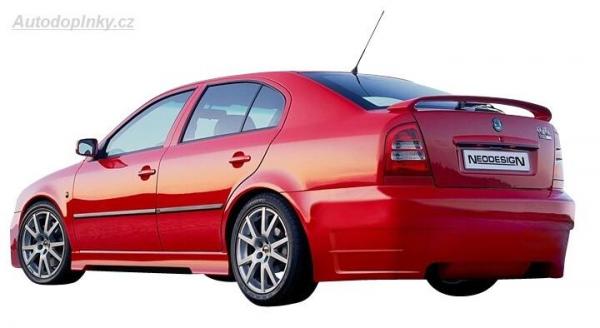

o 04.01.2007, 15:29 | ZRALOK
tenhle se mi líbil:-)

dělal jsem něco podobného....tkanina přes zdrsněnej a odmašt.plast....pak jen kit a v poho pokud to nějak moc nenamahaš...

jinak kdyz to vezmes kolem dokola toho plastu tak to nepraskne vlastne vevnitr lamina budes mit jakousi plastovou formu
o 04.01.2007, 22:26 | SPEEDY t.c.t.
nakonec muzu celej plast sundat a budu mit kopito :-) pro laminat
zda se mi to jako nej napad potahnout to cele laminem na zdrsnenej plast.
