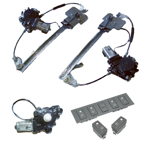

Prosim vás, na jaře se bude znova kuchat interiér a chtěl bych přitom dodělat el. okna. Informoval jsem se, co obnáší dodělat origo a to je v mym případě zcela nereálný. Firma co mi dělala muziku má v nabídce sady na dodělání AUTOLIFT (na trhu distribuuje Stualarm.cz) - ty mají jednoduchou sadu určenou přímo do Golfa 4. Jedná se mi pouze o přední dvě dveře, vzadu zůstanou kličky. To je reálná volba. Nicméně lidi mě od sady na dodělání odrazujou, že to prostě vůbec neni srovnatelný s origo stahovačkou.
Nechce se mi tomu věřit. Chápu, že to nebude 100% jako origo, ale zase to nemůže být úplnej šmejd, ne? Sada stojí 5000,- a obsahuje vše jako na obrázku. Prosim všechny, kteří o AUTOLIFT slyšeli nebo mají zkušenost ať sem napíšou svuj názor.

podle obrazku to vypada hodne podobne jako daval jeden čas renault do sceniku a tam hodne odchazi ty plastovy kolečka ..ale podle fotky se to fakt posuzovat neda... a proč je nerealny tam dat origo? sehnat nekde na vrakarne a dodělat eletriku ne? g4 to bude stejny jako oktava a pdobne a toho by mělo bejt dost..

teď jsem to dávali na fabii. tam se mění pouze motory. ale vše naprosto v pohodě. docela jim věřím. oproti těm univerzálům co se nasadí pouze místo kličky si myslím že to je mnohem lepší varianta..

vono teda ty plastovy drzaky u koncernovejch stahovacek taky moc nevydrzi.... delal sem jich uz par duralovejch pro znamy i do nasi ochcafky... tam se navic zamotalo lanko...takze i novy lanka.....
