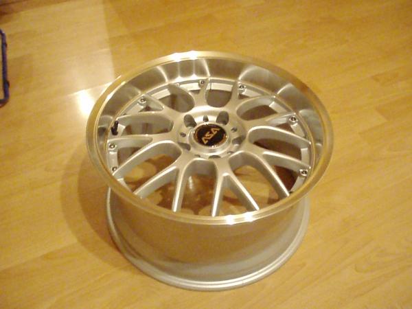

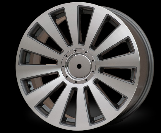

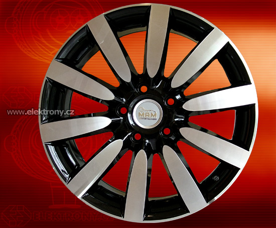

Ahoj,potřebuju poradit jak vyleštid kola uplne do chromu,navod,pomucky a hlavne rady kdo mi co řekne,za každou radu budu moc rad.....Děkuju všem
foto k příspěvku  od Jarda.

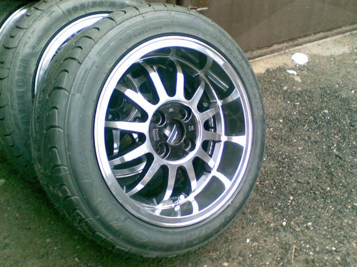

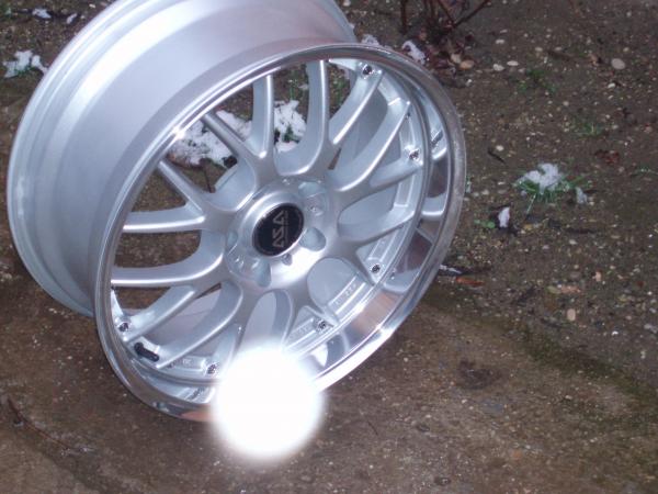

o 31.12.2006, 04:22 | Jarda.
takhle vypadaj na mem mazlikovi :-)

a nebo proste koupis uz tyhle kola chromova prodavaji se repliky a neni to zas takova palka znamej ma v 19tky a moc pekny... jinak rencek vylesti a bude te to neco stat
o 31.12.2006, 09:01 | Jarda.
nevim co je to pojem leštid (renckem,duden) a tyhle kola jsou koupil za dobrou cennu,dneska bich si koupil rovnou chromova kola

tak i kdyz si je koupil za hodne dobre penize tak ze lesteni tehle das tak 11tis a ses na cene chrom replik i kdyz by si je koupil skoro zadara :-)
o 31.12.2006, 09:39 | Jarda.
to jo....je asi necham jak sou :-)

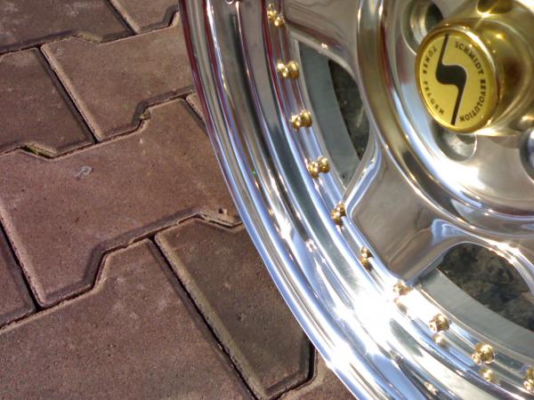

o 31.12.2006, 16:45 | mishan
Luke_288: jak může být HLINÍK náchylný ke rzi?? to mi vysvětli :-)))

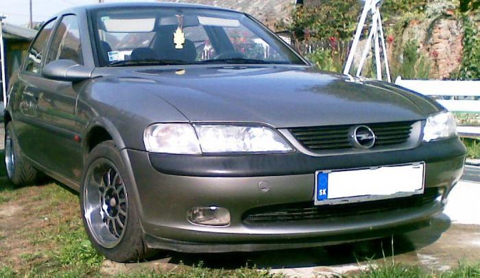

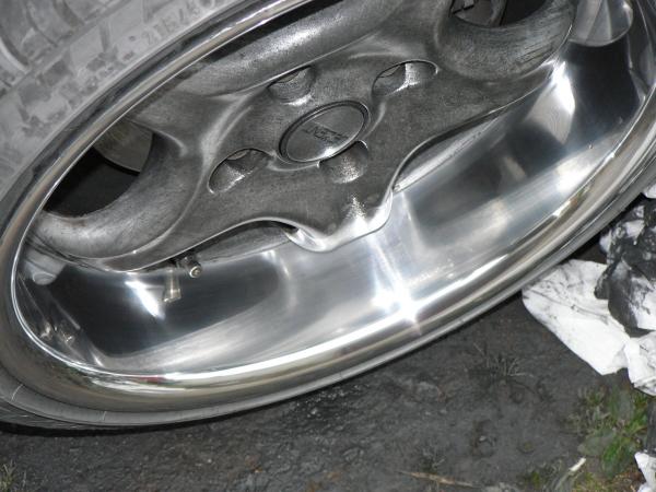

Jako asi takhle, já se svými leštěnými ATS jezdím už třetí sezonu takhle vypadají, když je po zimním spánku vytáhnu a celé specialni pastou na Hliník rozlěštím vrtačkou
foto k příspěvku  od mishan

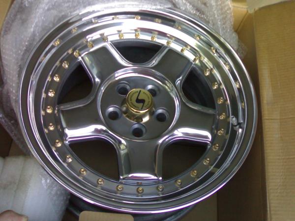

o 31.12.2006, 16:46 | mishan
a pak je jen pravidelně každý týden pořádně umyju a takhle vypadají začátkem července
o 31.12.2006, 16:48 | mishan
a vydrží až do konce října, pak už na umývání kašlu, trošku zaoxidujou a pak je na jaře opět přeleštím a mám zase na celou sezonu vystarané

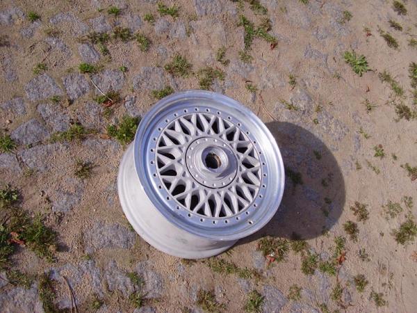

o 01.01.2007, 19:06 | Luke_288
nevim, do tohodle nevidim,myslel jsem, ze kdyz se strhne ta vrchni vrstva, reznout to muze. kazdopadne jsem na vlastni oci videl kola, ktery "plesnively"
o 01.01.2007, 20:48 | rencek
luke - tomu se rika oxidace.
Tady je krasnej priklad na limci.
Nebo nekdy se narusi lak kola a oxiduje to pod tim lakem a dela to mapy.
foto k příspěvku  od rencek

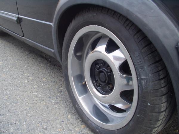

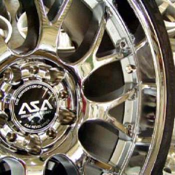

o 02.01.2007, 12:14 | makk
zdravym hosi ,tento tyzden idem kupit disky asa ar1, chcel by som vylestit len limce ,myslite ze to bude tiez taka piplacka,oplaty sa mi to

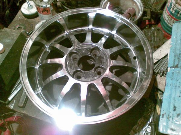

Jestli je chceš vyleštit,tak písni a můžeme se domluvit,pracuju jako profi leštič kovů,a pár kol už jsem dělal,a něco mám i nafocenýho,aby jsi viděl o co jde,nebo by jsem ti mohl říct jak na to,ale neni to jen tak,je to makačka.A hlavně na to chce mít věci
foto k příspěvku  od dewar
o 02.01.2007, 19:12 | dewar
To jen na ukázku,moje práce jen foťák měl pobrat ten lesk.Kdyby měl někdo zájem o leštění kovů,tak mi písněte na mail.

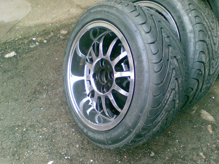

dewar : mel bych zajem o vylesteni techto kol kolik by jsi zato chtel nebo popripade radu jak na to diky :)
foto k příspěvku  od vykysalylukas
o 02.01.2007, 21:59 | mishan
vykysalylukas: není to škoda leštit takové krásné kolečka? :-( a ještě v tak krásném stavu???

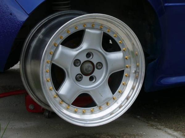

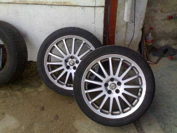

o 05.01.2007, 10:49 | makk

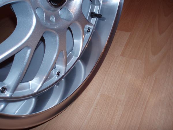

mozte poradit mam vylestit limce na diskoch asa ar1,su totiz lestene ,ale neviem ci by sa dali este viac,dik
foto k příspěvku  od makk
o 05.01.2007, 16:23 | mishan
makk: leštěné od výrobce,(podle mě obchodní trik) to je uplně něco jiného než vyleštěné ručně! toto je nejaká úprava , takový pololesk...
když to vyleštíš poctive ručně, tak to nerozeznáš od chromu...tomu já říkám vyleštěné, ne to co je na tvé fotce ;-) takže určitě být tebou, tak bych ty límce přeleštil...teda ..vlastně vyleštil :-)

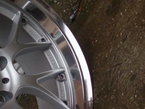

o 05.01.2007, 16:59 | martinvr6
mě leštil mistr dudu
foto před:
foto k příspěvku  od martinvr6

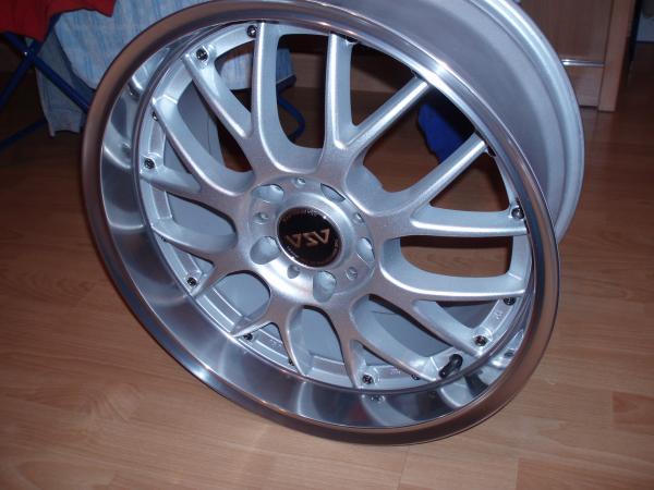

dewar:

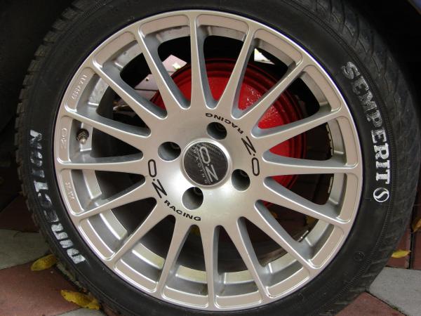

co by stalo vylesteni limcu na BBS RM ??
foto k příspěvku  od zazaa
o 06.01.2007, 14:09 | mishan
dewar: omrdaný??? no ty voe...ses po... ne? :-)))) rencek je jeden z největších machrů co se týká leštění a myslím že ikdyby to nafotil z 10cm tak bys to nerozeznal od chromu....;-)
o 06.01.2007, 14:42 | dewar
mishane se nečerti,jeden z největších machrů na leštění je v Německu u firmy Novapax,tam také vyrábějí mašiny na leštění a mýchají diamantové pasty a lisují brousky.To je machr.A posílal jsem ti foto tý formy to je leštění,tohle je jen parodie na leštění co se provádí na al.kolech.
o 06.01.2007, 14:43 | dewar
zaza,promiň,ale mám vyčerpanou kapacitu,práce mám teď dost.Ale jinak cena by byla cca 4-5t

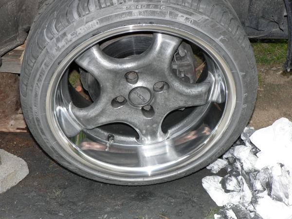

o 06.01.2007, 18:24 | martinvr6
to Dewar: tady máš detailnější foto kola a cena za komplet byla 9t

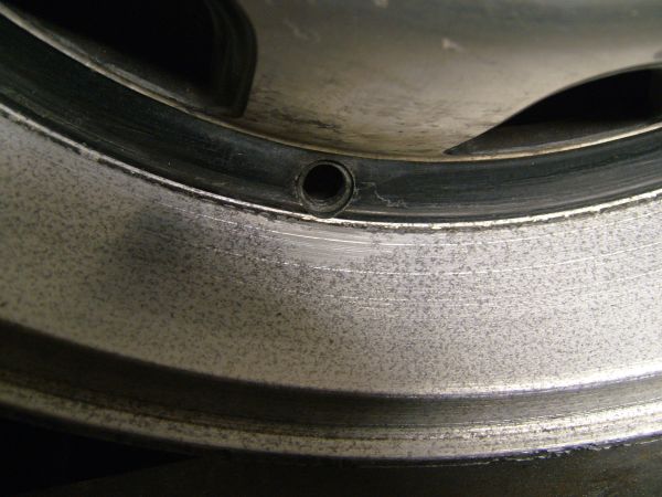

tak dnes som zacal lestit limce ,je to fakt fuska,len som sa chcel opytat ci by som mohol zacat aj s silnejsim smirglom (brusnym papierom) ako P400
o 07.01.2007, 21:00 | mishan
no já začínal fexkou a pak 60kou :-)))) ale disky byly zničené, u těch tvých bych dal klidne 320ku a nebo i 220ku uvidíš jestli to bude dobře brát a nebude to dělat velké rýhy, musíš zkusit

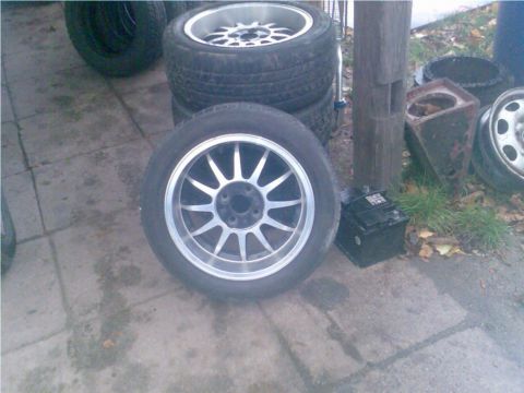

o 08.01.2007, 23:00 | makk

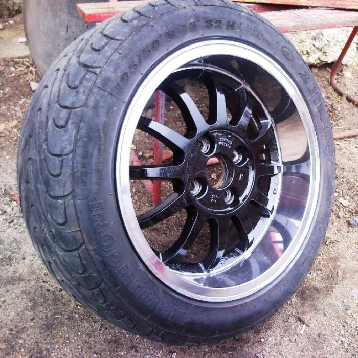

tak som skusil prvy krat lestit limce
o 09.01.2007, 20:23 | makk
neviete mi poradit nieco na lestenie hliniku,pouzival som pastu tusim silicchrome , ale chcel by som vyskusat nieco lepsie
o 09.01.2007, 20:48 | mishan
makk: silochrom je moc hrubý, já mám pastu přímo na doleštění vrtačkou, mohl byhc ti trošku poslat, stačilo by ti tak 1 dcl, je to takový krém, hustý jak yogurth, pasl jse mti na icq
o 10.01.2007, 04:23 | martan01
foto k příspěvku  od martan01
o 10.01.2007, 20:29 | FBS
rozdíl mezi leštěnými koly od výrobce a ručně leštěnými je ten, že od výrobce je to pouze nahusto přesoustružená drážka a pod detailním pohledem je to ve tvaru WWWWWWWWW, kdežto ručně leštěný povrch je ve tvaru ------------------------ což je rovný jak zrcadlo :o)
o 10.01.2007, 21:28 | mishan
přesně tak :-)

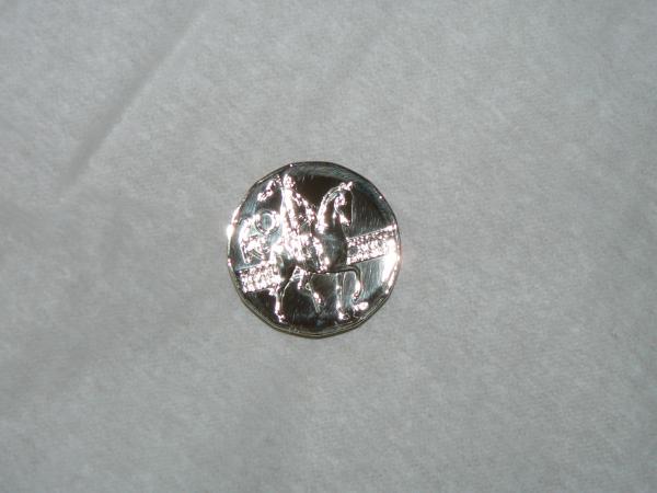

o 23.01.2007, 17:24 | makk
tak mam konecny vysledok
o 23.01.2007, 17:25 | makk
o 23.01.2007, 17:26 | makk
a este podakovanie mishanovi za speciu na lestenie
o 23.01.2007, 17:30 | mishan | Upraveno: 2007-01-23 17:31:54
jj, rád sem pomohl ;-) doufám že v trenčíne nabo někde jinde na sK srazu uvidím Live :-)))
o 14.12.2007, 13:57 | Ados | Upraveno: 2007-12-14 14:04:08
Leštenie neni až taký strašný problem. Mne tento jeden disk trval asi dve hodiny aj z otstránenim stareho laku . Použil som odstranovač na staré nat. KIM TEC v sprey fakt dobré. A na leštenie som použil filc. kotúč a leštiacu pastu na hliník Polish. Na druhom obrázku je disk pred leštením.
foto k příspěvku  od Ados
o 14.12.2007, 14:06 | Ados
Dokončené . Leštený je len falc a paprsky. Ostatné ide na čierno.
o 17.12.2007, 00:25 | zipp
taky plánuju leštit kola. Přemýšlím, jestli to dat někomu udělat nebo sám...
no, do jara času dost, tak ještě uvidím :-)
foto k příspěvku  od zipp
o 18.12.2007, 10:38 | zipp
co by to tak stálo vyleštit tyhle? cca
o 08.02.2008, 15:49 | Ados
A je dokonane .
o 08.02.2008, 15:50 | Ados
o 08.02.2008, 15:54 | mishan
ados: luxuuuus, dost dobrá práce ;-)
o 08.02.2008, 18:23 | mamut
ty jo vypadaji fakt pekne.ty pneu maji zajimavy vzorek
o 08.02.2008, 18:45 | mishan
pneu jsou marangonni, uplně napiču na vodě.....
o 08.02.2008, 19:38 | Ados
Mishan ďakujem za povzbudivé slová. Tieto sú moje prvé a asi aj posledné. Mám pár zaujemcov , ale stačilo. Druhé dam do chromu nástrekom je to dosť dobre. Robia to unás v meste a chcu len 2500 sk/kus. Nieje očom. www.dettunig.sk
o 08.02.2008, 19:39 | Ados
A tie pneu som zatial nejazdil tak neviem. Sú nové.
o 09.02.2008, 00:03 | mishan
no tak jak zkusíš, tak na vode velmi opatrně, fakt katastrofa
jinak se mi ty kola tak líbí, že bych je nejradši na mojeho golfa zkusil,ale fakt myslel sem si že umím kola leštit, ale to co si tu ukázal.. tak se aj trocha stydím ;-) :-)))

Ados: na jaké to máš auto? dej foto
o 27.05.2009, 09:53 | Ados
Neni sa cim chvalit Vectra sedan 1,6 . 100 koni :))
Ziadny tuning
o 27.05.2009, 21:25 | mishan
Ados: mě nejde o tuning,jen sem chtěl vědět najakém autě jsou ;-)
