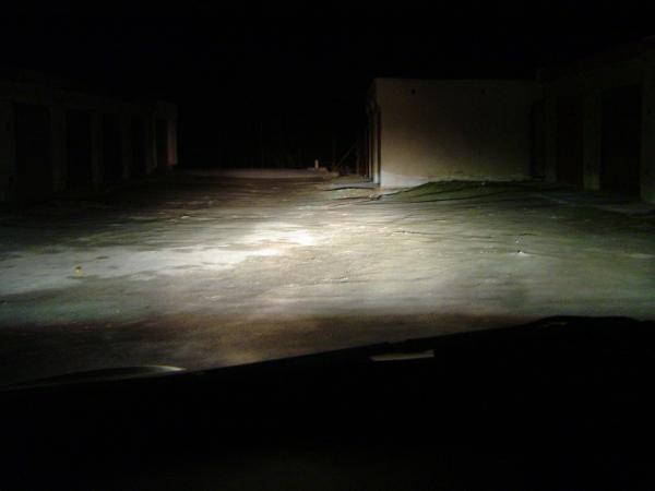

o 16.12.2006, 12:24 | BULOH
8000K v mondeu
foto k příspěvku  od BULOH

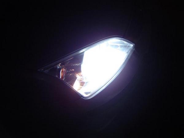

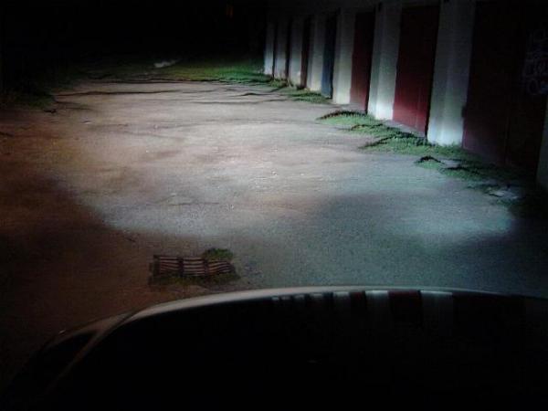

o 16.12.2006, 12:29 | BULOH
5000K ve focusu
o 16.12.2006, 12:46 | Long
Nejlepsi sou origo 4300K Philips nebo 4150K Osram.
Fotky sou uplne k nicemu protoze Bulohovo vypadaj uplne stejne jako moje 4300K. Muselo by se vsechno vyfotit jednim fotakem, protoze kazda znacka fotaku ma uplne jiny podani barev a na stejny casy a vyvazeni bily, aby melo trosku vypovidaci hodnotu.
Sikmooky sady 5000K a vejs sou u protijedoucich aut docela lehce poznat a osobne me to pride jako divny namodraly votuzeny svetlo:)

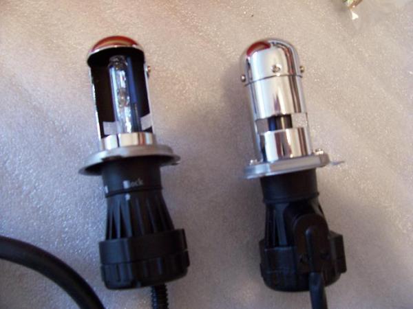

o 16.12.2006, 20:52 | Petrik
Tak me napada jestli ma byt u te zarovky (vybojky v H.I.D H4 bi-xenon kitu) clonitko nebo ne?
Lampa ma "clonitko" nahore a tato vybojka zase dole, bude to vubec svitit nebo jak to ma byt?
foto k příspěvku  od Petrik

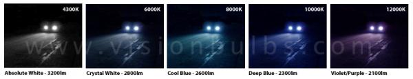

o 16.12.2006, 21:37 | Petrvti
Asi tak...
foto k příspěvku  od Petrvti
o 17.12.2006, 00:16 | imax
Tak jako 8000K BLEEE , ale to jsou jenom klasika zarovky ne???
o 17.12.2006, 00:17 | imax
ale soudim jenom podle obrazku, v realu to muze byt jine :)
