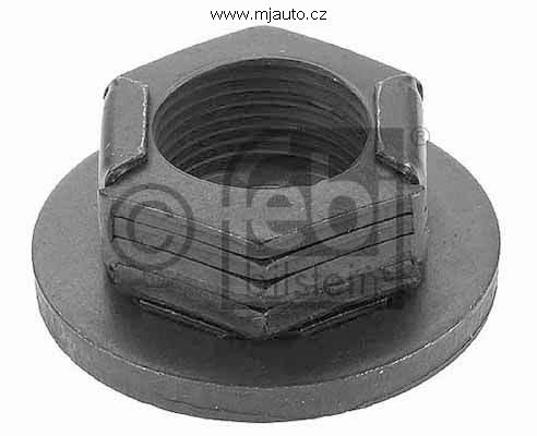

Zdravím, nevíte kde sehnat, koupit novou?
V katalogu MJAUTO [ Link ]
jsem to našel v katalogu FEBI, v ostatních, ale bohužel nejsou schopni dodat.
Nevím, jak to přesně pojmenovat, snad pojistná matice, je to z předního kola na fordu cougaru, byla tak zarezlá, že se mi celá rozpadla na ty 4 tenké plíšky se závitem. Měl jsem dříve fiestu 97" 1.25zetec a tam to bylo řešeno tou klasickou maticí, myslíte, že by šla použít i zde? Podle mně je to to samé...

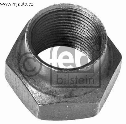

Tohle jsem měl na fiestě...

použít to jde, závity jsou stejné, dokopnce v některých sadách ložisek se dávají klasické místo těch skládaných. Jinak když by jsi nebyl z daleka tak ji tu mám,ale posílat nehodlám.

Ale raději si oměř závity, nevím jak je to u cougaru toho jsem na dílně ještě neměl, ale myslím že to je vlastně mondeo ne? Fakt nevím.
Jinak ta skládaná matka by měla být samojistící kdežto tu obyčejn ou musíš zaklepnout, taky záleží jestli je na poloose drážka pro zaklepnutí. Raději bych se poptal po té skládané, nebo matku se silonem-taky se na poloosy většiny aut dávají a pod ní podložku.
Jen zase ford musí mít něco extra :-)

Tak díky všem, jsem byl dneska u FM H&P Autodemont na šrotišti...vzal jsem dva kousky těch skládaných a chtěl za dva kousky 100Kč...takže pohodička...

oranger: Nevím, jestli bys ho samotný vůbec sehnal, zkoušel jsem auto kelly, auto štangl a plno dalších a nikdo nic, všude mi řekli, že takový malý samotný díl jen na dodavatele moc malý, prý to jde koupit jen s nějakou dražší sadou ložisek.
