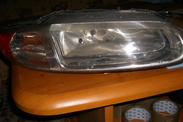

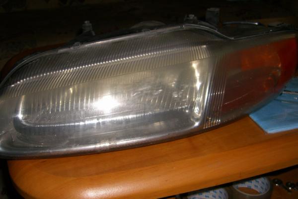

najdete 2 rozdily mezi lampama :-)

o 11.12.2006, 08:52 | tykeev
ta první je levá a ta druhá je pravá :-DDD
o 11.12.2006, 08:53 | Martin82
vybroušené sklo?
o 11.12.2006, 09:16 | Thullo
2 Xenonman:
Ano jedna je leva a druha prava, je tam vylestene sklo a ta posledni vec kterou ti chci napsat je, ze jsi opravdovy machr! ;o) moc hezka prace...
o 11.12.2006, 09:19 | z0diaC
řekl bych,že neni vybrousene sklo,pac tam jsou porad videt ty 2 linky,co jsou na obou sklech .... rekl bych ze je vyndane to zazloutle rozptylne sklo,co je mezi parabolou a krycim sklem .... jako to melo treba stare mondeo ...... možná :-)
o 11.12.2006, 09:24 | Only_One
řekl bych že tady nic takovyho jako krací plech není a xenonman má jen zlaté ruce :o))
o 11.12.2006, 10:02 | Briann
jj presne jako Zodiac..taky myslim..takhle se dela "cira" i u BMW...
o 11.12.2006, 10:07 | xenonman
jeste Vas necham chvilku hadat :-)
o 11.12.2006, 10:12 | Briann
Jeden am oranzovej blinkr druhej ne.-)
o 11.12.2006, 10:12 | .mycTD
kazdopadne jestli jsi to fakt vybrousil, tak jsi machr
o 11.12.2006, 10:52 | BULOH
Já jsem rozdíl nenašel o))))))))))
o 11.12.2006, 11:16 | Petura
rozdíl v blinkrech, jeden oranž druhej čistej ...
o 11.12.2006, 11:32 | xenonman
brousene to neni, je to plexi, je tam vyndane to sklo a svetlo bylo doce ko takze jsem ho zacal trosku lestit a cistit samo to rozebrane a pudjou tam bixenony....
o 11.12.2006, 22:31 | Augi
xenonman: mi neříkej, že jde plast vyleštit...
o 12.12.2006, 09:22 | .mycTD
Augi: to si pis. Pro me na prumce pri povinne praxy v provozu nemeli praci, tak jsem 14dni lestil plexisklovy dekly. Od skla bys to nerozeznal.
o 12.12.2006, 10:28 | KaCzaba
.mycTD : jaxi to lestil?jako lak?jako lesticka a i ty pasty?
o 12.12.2006, 10:48 | MarauderZ28 | Upraveno: 2006-12-12 10:48:42
plast jde leštit naprosto skvěle ... někdy stačí zubní pasta a hadr ...
o 12.12.2006, 11:52 | .mycTD
10:28 KaCzaba: Byl to takovej plexi profil, jako pricne narezana trubka. Stojanova vrtacka, filcovej kotouc a nejaka zelena pasta -tu si pamatuju jeste ted- byla vsude:-) A od 7 do pul druhe jsem jen krouzil tim plexi po kotouci.
o 12.12.2006, 15:56 | KaCzaba
Mar. : plast vim ze jde lestit...musely jsme opravit odreny blatniky na 4kolce.nebyly lakovany ale cernej plast.vysledek byl super..ale plexi je pruhledny...tak nevim jestli na nej staci ten samej postup jako na plasty...tak uz jsem chytrejsi:-)))
o 13.12.2006, 09:18 | z0diaC
takze jsem uhadl :-) ?
o 13.12.2006, 09:25 | xenonman
jj
