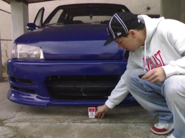

o 11.12.2006, 17:15 | Kesam
Jo to jsem myslel presne supersport ja ho tam mam asi 2 mesice a jsem snim spokojenej.je to new firma a hned ji kazdej odsuzuje ze je spatna,

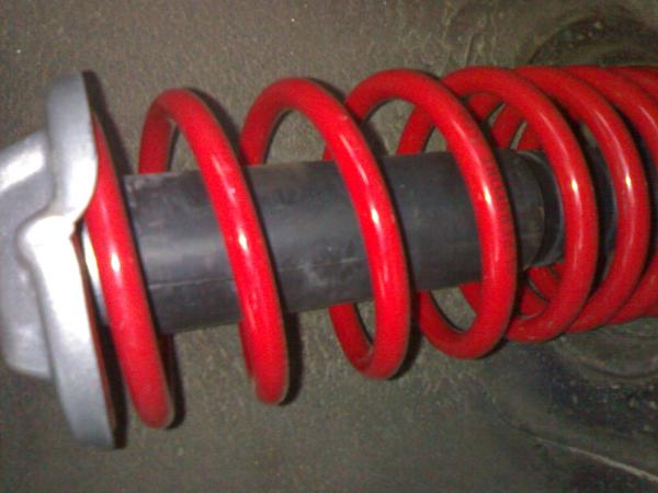

o 11.12.2006, 17:17 | Kesam
Je to v pohode nizke me se to paci.

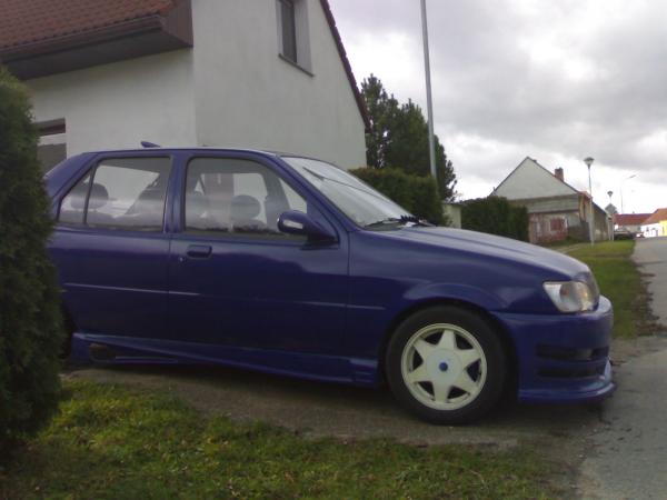

o 11.12.2006, 17:18 | Kesam
vjezd se musi jen couvat.

pokud ale vím tak tohle téma není o tom jak snížit ale o životnosti podvozku a tvoje fotky k životnosti nic neříkaj.
myslím že to vystihl daryl. Podvozek ok ale ten zbytek jde rychle do kšá
