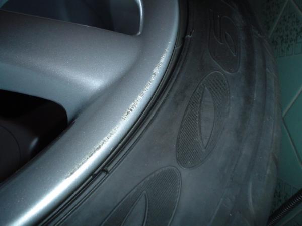

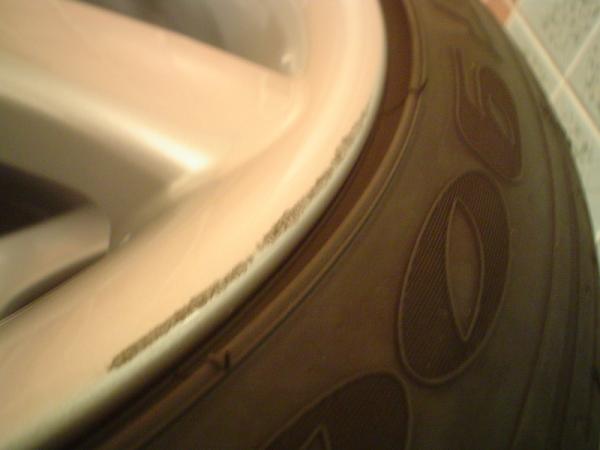

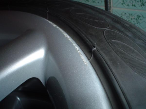

Mojemu tatkovi se nestastnou nahodou podarilo pred koncem sezony lehounce skrabnout ALU. Muzete mi poradit jak a kde to nechat co nejlepe opravit???
Je to pouze cca 3mm siroke, 10 cm dlouhe, a vice mene pouze sedrena barva s lakem.
Co poradite???
Jedna se o kola OZ Racing - Saturn Plus 8*17" 5*100.
[img] [ Link ] ]
[img] [ Link ] ]
[img] [ Link ] ]

opatrne rozbrousit třeba 1500 papirem a natřit lakem nebo nechat namichat trošku barvy a tim to maznout ..

Dave0401: Trochu to strhni šmirlglem a na stříbrný metalíze to nebude ani poznat. Pokud tě to bude hodně štvát, tak to zatři.

ja delal o hodne vic skrabnuty kola modelarskou (airbrushovou) pistolkou.napred jsem koupil sprej od motipu ale to je na opravy nepouzitelny pac to strika sirokej paprsek takze jsem barvu ze spreje nalil do fixirky a supr. jestě pak střiknout lakem protože sprej byl spíš matnej a na závěr přeleštit. oprava 3 kol za 2 hodiny a 2 stovky

Je na to taková barva ve spreji, dase vybrat podle odstínu,
a pak opravna tužka [ Link ]

To je mikro neresil bych to jenom smirkem tak 800kilem .
