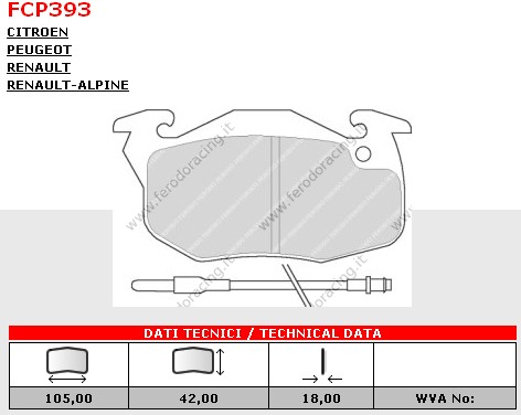

o 28.11.2006, 20:30 | -Hans-
tyhle 1) možnost
foto k příspěvku  od -Hans-

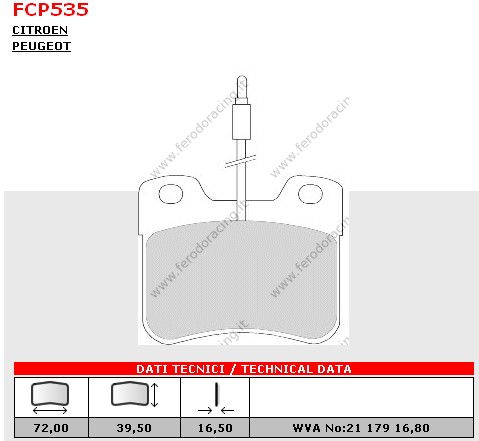

o 28.11.2006, 20:37 | -Hans-
Todle - irelevantní druhá možnost...

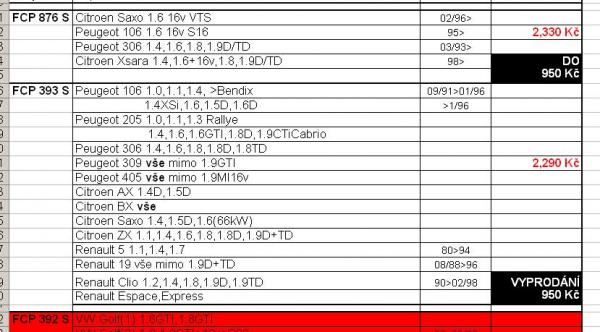

o 28.11.2006, 20:41 | -Hans-
Tohle je ta tabulka...
www.speedpro.cz

o 28.11.2006, 20:46 | Adler
Boze co je to za blbost ? ty prvni desky jsou vecinou na nechlazene kotouce na system bendix.obcas na chlaene jaky mas predni trmen ?
na vts je system Ate desky vypada uplne jinak ...a na saxu by mely byt vsechny kotouce 247
ta druha deska je na jednolitry

[ Link ] ;
mas stejne predni brzdice jak 1,616v takze desky FCP 876s

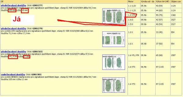

o 28.11.2006, 20:59 | -Hans-
Adlere...

o 28.11.2006, 21:02 | Adler | Upraveno: 2006-11-28 21:03:23
nehled na oznaceni v katalogu ... musis se divat nato jestli to je bendix nebo ate ..... mas 2 moznosti jen nic vic :-)
tak jaky brzdice mas ?

o 01.12.2006, 17:18 | -Hans-
Kdyby to někoho zajímalo, skutečně je tam ATE system... Objednáno.
28/11/2006 20:51 Adler
[ Link ] ;
jak Adler psal - díky moc, chlape:o)
