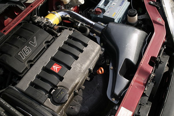

pokud chceš sání tak zde opět jediná dobrá volba je přímo kit sání z okruhové verze Saxo CUP... ostatní je nesmysl ... mimo díry v kapotě nebo webberů

Kde se dá sehnat to Tvý sání? Existuje i na 1,4?
o 08.11.2006, 16:12 | ajsik
1.4 ma jinak reseny filtr po upravach to pouzit pujde...

co se tyceno toho sani, mam ho v s16, umim ho sehnat za cca 2400,- ,dela ho Raceland a SImota. To na obrazku je ale docela bastl protoze sani je ze 106 s16 a je namontovany na VTS, rozdil je ve tvaru u masky. Saxo ma rovnou. Co se tyce vyfuku Powerful, tak to co jsi psal jsem daval ja na saxoclub takze se taky muzes obratit na mne:-) JInak nejlepsi by byl samozrejme vyfuk od Cituningu ale ten je teda cenove uplne mimo.
o 08.11.2006, 19:29 | ajsik
proffesor_w : jj je tam dira pro zamek na kapotu jinak to samy ... nebyly tehdy zadny sani a vsichni meli dodaci lhuty 2-3 mesice ... ja sehnal za 6 dnu ;-) sice s16 ale je to defakto jedno... protoze v tom miste je stejne zamek kapoty i u saxa takze tudy neproudi zadny vzduch

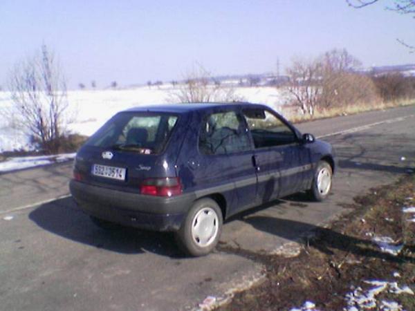

hh ja mam saxo 1,4 ale ne Vts, ale stejne nevim jakej je u ty 1,4 Vts rozdil mezi obyc.myslim motorama.kazdopadne je to super motor na spotrebu bere mi kolem 6l a tocim to max do 4000. a spotreba porad v klidu... coz sem od toho ani necekal....Ale na zavodeni to moc neni noo.
