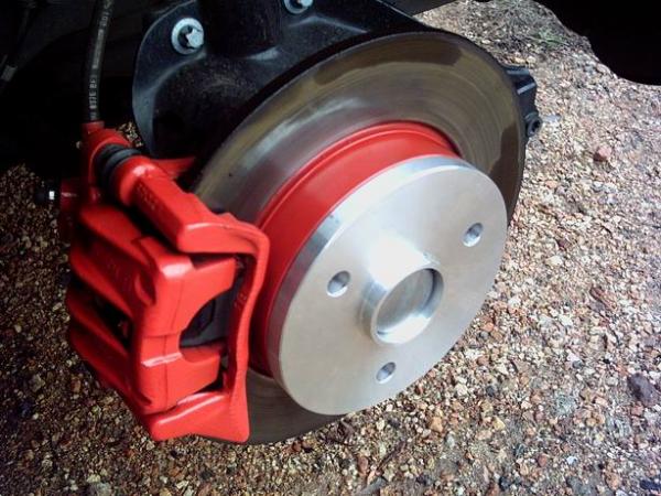

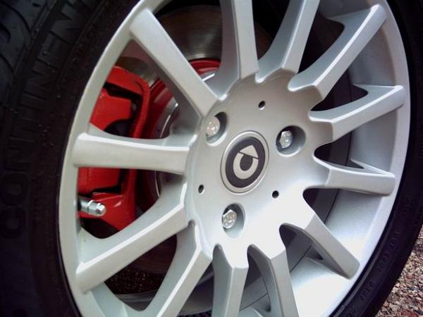

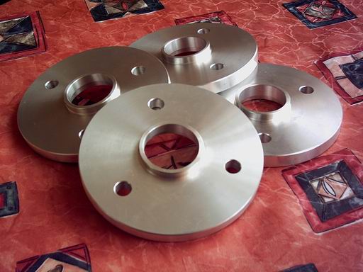

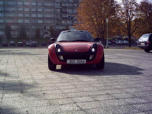

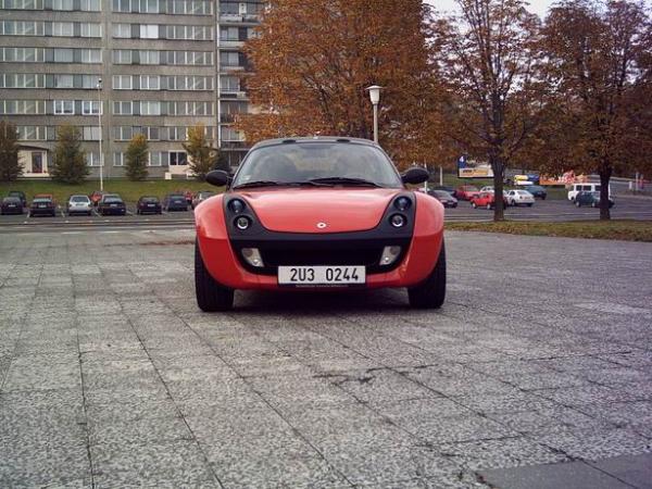

Tak jsem si nechal udělat Distanční podložky předek 13, zadek 15mm + vysokopevnostní šrouby [ Link ]
Jsou hezký, přesně udělaný a přesto se mi chvěje od 90ti vejš řízení, když je tam dám. Sundal jsem tedy přední, protože i tak by to vypadalo hezky, ale stejně jsem cítil jak se trošku chvěje prdel. Při silnějším brždění to bylo cítit ještě víc, Tak jsem je sundal úplně a je klid. Pořád nějak nemůžu uvěřit tomu, že jsem vyhodi 3.400 a nic z toho nebude.
Chci se zeptat, kde může být chyba. díky

o 31.10.2006, 12:51 | Smart
bez
foto k příspěvku  od Smart
o 31.10.2006, 12:52 | Smart
s podložkama

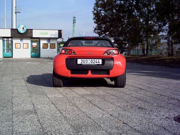

o 31.10.2006, 12:54 | Smart
bez
s podložkama
o 31.10.2006, 12:54 | JR
dotahoval si postupne ty srouby? Kdyz das dlouhej sroub, tak se ti pri jizde trochu natahne, takze je potreba je potom jeste dotahnout. Kazdopadne podlozky + dlouhy srouby vidim jako to az uplne posledni reseni jak rozsirovat napravu.

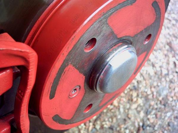

o 31.10.2006, 12:55 | Smart
náboj

o 31.10.2006, 13:05 | Honza2.016v
pořádně očisti tu barvu z dosedací plochy náboje/bubnu..tj až na kov

o 31.10.2006, 13:13 | Smart
Honza2.016V , to mě také napadlo odřít tu barvu, ale je to jeden tenký nástřik sprejem a zarovnal jsem to šmirglem. No zkusit to můžu, ale samotnému kolu to nevadilo :-(
Ještě mě napadá. Když nasunu podložku do kola, tak je to téměř bez vůle, jde to tam tipťop, ale na náboji má podložka 0,1mm úmyslnou vůli. Je to jen maličko a není to ani znát, ale jestli ta vůle není i tak moc velká.

o 31.10.2006, 14:06 | Hanes
No záleží na tom jestli jsou dobře udělané, zajdi někam kde mají mikrometr a změř jestli je podložka na více místech stejně tlustá, pokud ne tak je blbě udělaná a kolo tím pádem nesedí rovně k náboji kola, to by vysvětlovalo to kmitání.
podložky by se měl dělat na jedno upnutí obě strany, pokud je to možné.
Problém ve šroubech bych neviděl ani ve středu.
Ještě pořádně očisti ty náboje, jenlépe rozbruskou s dráťákem i na kole.

o 31.10.2006, 15:33 | Hanes
assassin: to si jen myslíš, špatně protočená středová díra na kole, nebo blbě srovnaná dosedací plocha kola dokážou udělat pěknej bordel na autě.
Kolo které není bouchlé je obvykle ve dvou stovkách, obrábí to automat většina rozměrů se točí s kolem upnutým za střed,. který se protočí jako první a od toho se dělají ostatní rozměry, nepřesnost se neuznává.
Podložka by ,měla být taky ve dvou stovkách jinak to bude dělat problémy jak píše smart.
Když to bez podložek nedělá a šroubama to určitě není tak čím to asi bude???
