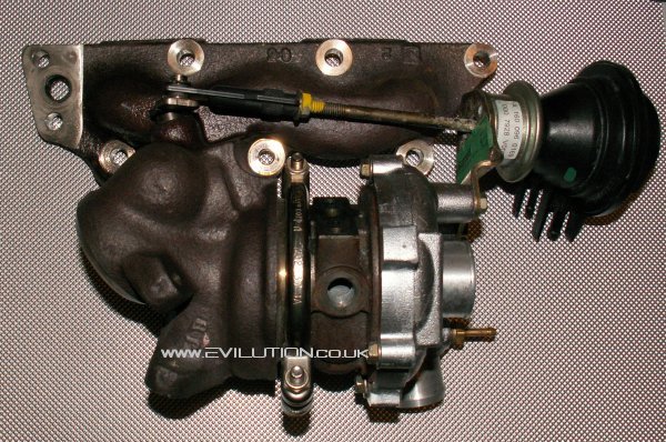

Ahoj
Poradí někdo která firma dělá dobře repase turbodmychadel?
Zajímají mě též vaše názory a zkušenosti s repasovanými turby a na kolik ta sranda může přijít, respektive rozdíl ceny mezi koupí nového turba a repasí.
Mě jde konkrétně o repas turba pro Smart ForTwo, ale uvítám jakékoliv jiné zkušenosti.
Co vše se na turbu při repasi provádí?
Díky moc
foto k příspěvku  od Smart

Po montáži je celý ložiskový uzel zkoušen na prosak oleje. Opravy lze rozdělit na 3 skupiny - podle rozsahu poškození a množství vyměněných dílů.
Základní oprava:
-menší poškození funkčních turbodmychadel cca 4000 - 5000 Kč (bez DPH)
Střední oprava:
- tzn. turbodmychadlo ještě splňuje svojí funkci zvýšení plnícího tlaku, ale pouští olej do sání a do výfuku, vůle na ložiscích jsou zvětšeny (nedošlo ke kontaktu lopatek se skříní). Cena této opravy se pohybuje od cca 8000 do 12000 Kč (bez DPH)
Generální oprava:
- tzn. turbodmychadlo j zhavarované s poškozenými lopatkami, velká radiální vůle. Oprava spočívá ve výměně kompletního středového uzlu, z původního turba se použijí pouze krajní obaly - dmychadlová a turbínová skříň. Cena této opravy je 14000-18000 Kč (bez DPH).
