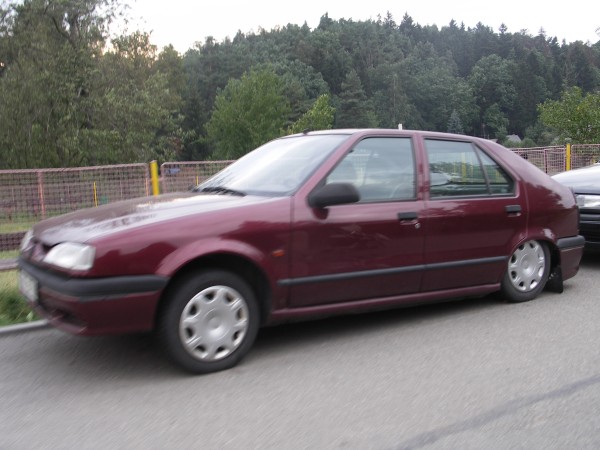

Sorry jestli to sem nepatří, ale tenhle lowrider už nějakou chvíli stojí u Lužnice... Ale nějak nemuže přijít na to jak ho zase zvednout :)))) Prostě jsem si nemohl pomoct to sem dát...

jojo, tohle zadní osy u řady 9-11-19 rády dělaji - holt zadní tlumiče bez pružin nejsou to pravý ořechový - kamarád si na R21 dával zadní tlumiče z Nevady (R21 kombi) po výměně zadní osy - taky měl lowridera :-)) - zadní tlumiče na Nevadě na rozdíl od sedanu mají pružinky :-))

videl sem hodne sedlejch 19 ale todle je mazec ... to vypada na obě torzky ...
o 18.09.2006, 21:54 | Smart
Když jde torzka do prdele, tak už se to projevuje delší dobu třeba náklonem auta k jedný straně. Ten Rendl vypadá docela zachovale, tak bych neřekl, že byla zanedbána údržba, beztak jsou torzky bezúdržbový, to je jako udržovat pružiny, prostě o ničem. Myslím si že to auto někdo hodně přetížil a torzka šla kouřit
